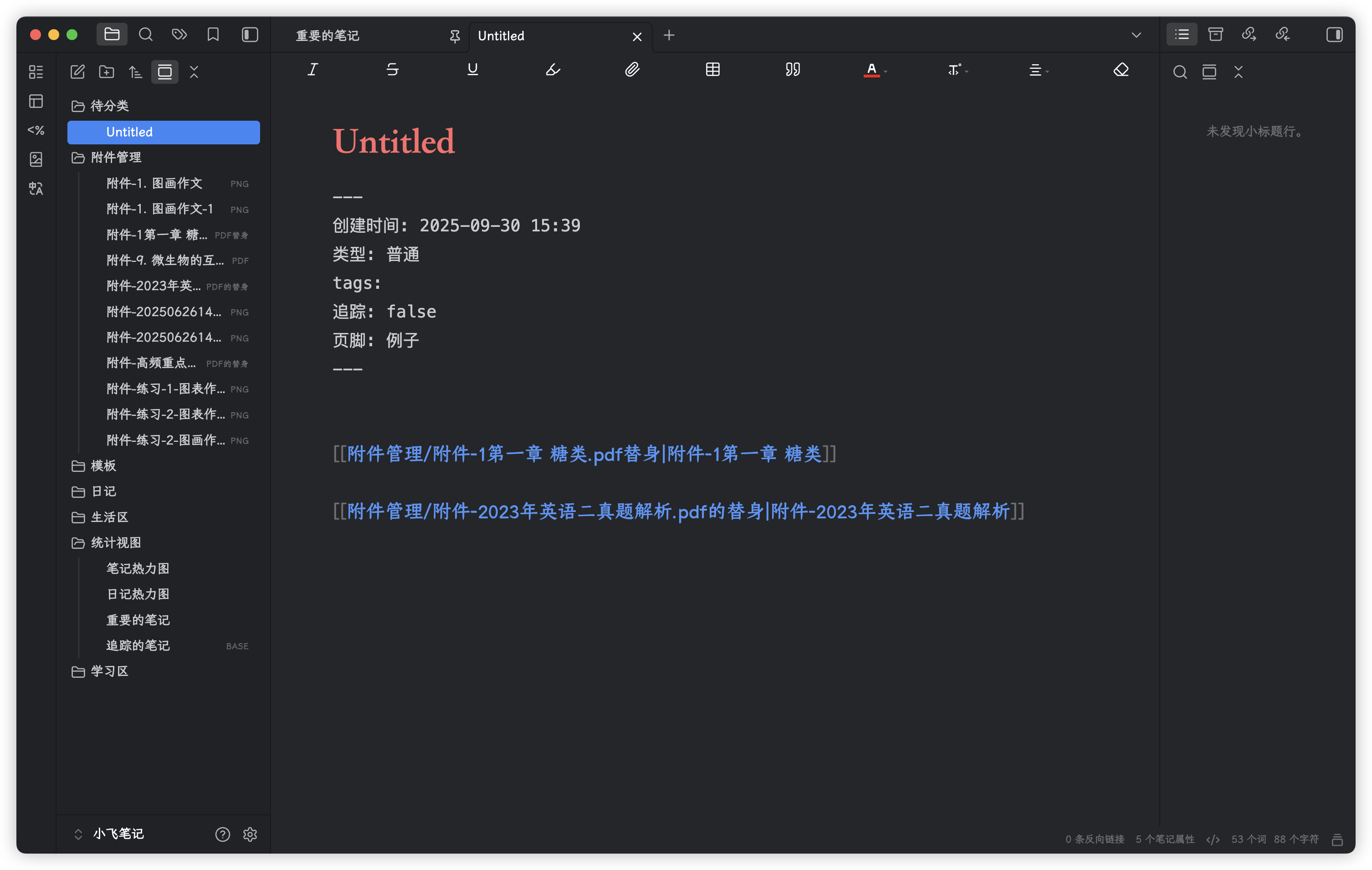

你是否因为pdf巨大而通过外链导入,却因为pdf本体移动而导致ob所有关联这个pdf 的链接失效而苦恼?
现在,我抛砖引玉,给出了我的解决方案:使用Mac自带的替身功能,实现插入pdf的替身

- 开启obsidian 显示所有类型附件的设置

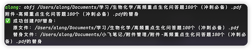

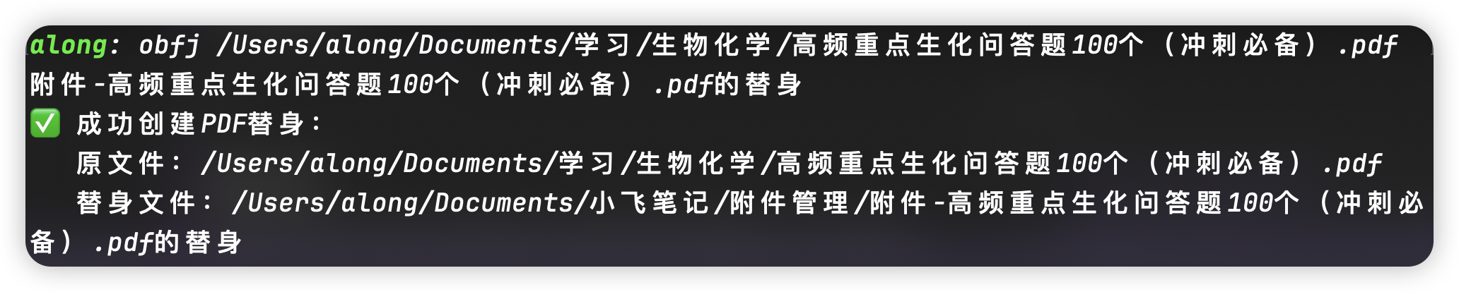

使用方法:
- 先新建脚本文件
- 更改自己的附件文件夹路径 TARGET_DIR
- 为脚本添加可执行权限
chmod +x pdf_alias_manager.sh - 把脚本拖入终端,然后在后面拖入要应用的pdf,脚本会自动在仓库的附件文件夹下创建替身文件
- 愉快的在笔记中进行引用吧
