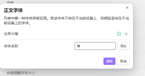

我之前装了仓耳今楷03 W04,可识别的字体名称是“仓耳今楷03”,得自己手动输入才能识别,这个全称感觉就挺怪的,有些判定要加 W04,有些又不用……
你需要先在电脑上确定安装了该字体,然后严格根据上面显示的名字自己输入。
直接卸载然后安装旧版呀,如果不行就把系统用户目录里的ob目录删了。
的确,要严格对照字体文件中显示的字体名称。

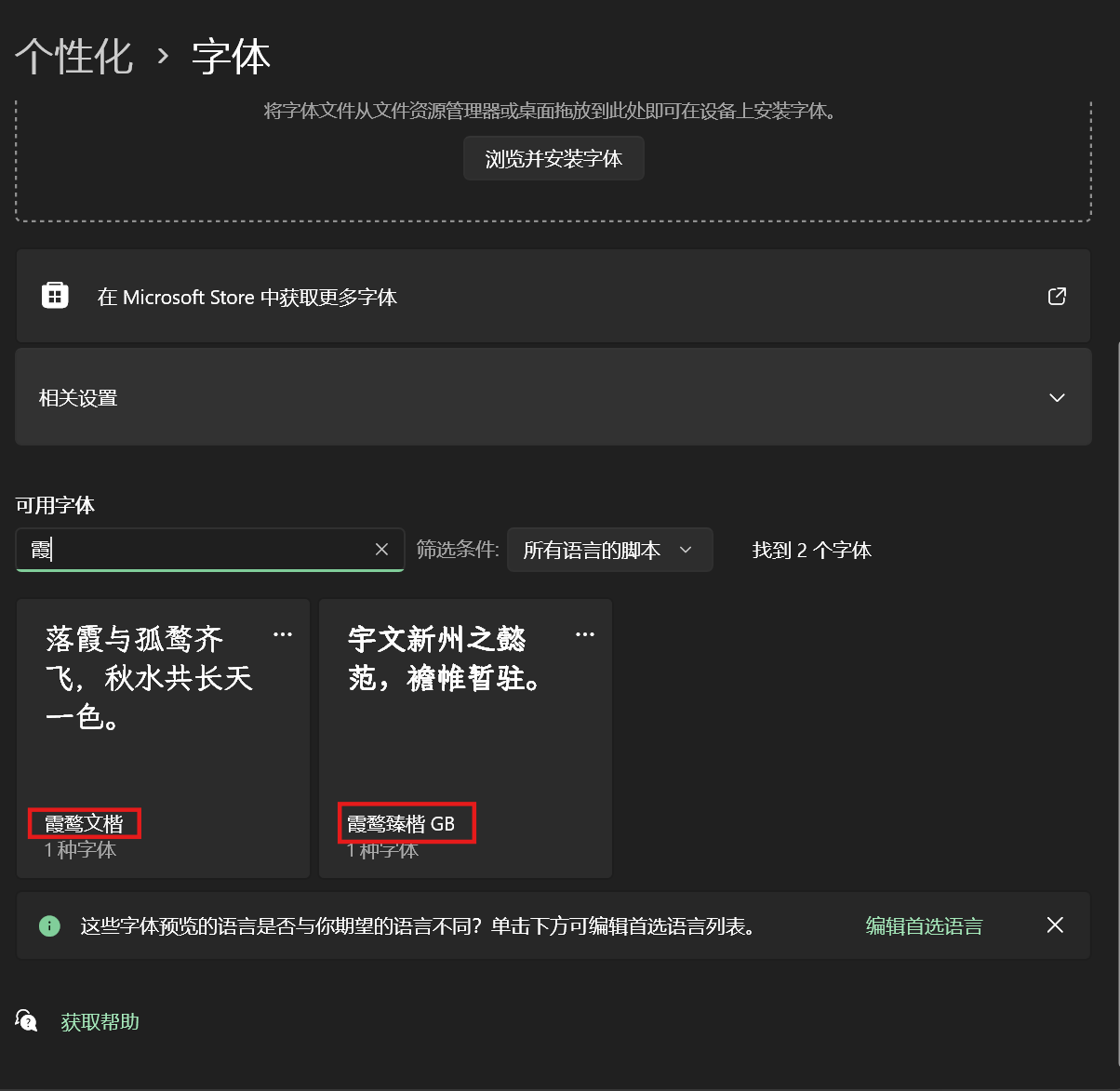

我当时想用“霞鹜文楷”,结果输入“霞鹭文楷” ,搞了半天,设置不成功 :sweat_smile:
是的,还是老老实实到字体文件夹里面找到字体的名称,才能设置好。
