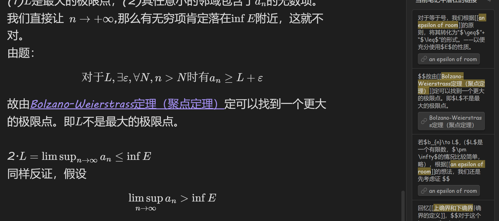

【已解决】请教ob 1.9.12关于无法链接的问题(bug)?
如图,我按照链接的标准格式写作,但是却只能显示为隐藏的链接
建议把原文贴出来,光看截图很难复现。

原文如上,只能显示出部分链接,其余链接均以隐藏链接形式显示
看着像是这一段有问题。
另外如果要用公式块$$,最好换行开始写。
谢谢,已解决,这个东西比较神奇。
最后发现必须把$$公式块写成一行,中间不能换行
是可以换行的。但是得看具体的latex语法,因为用的扩展语法一多(特别是用了官方兼容性不好的)可能就会有问题。
