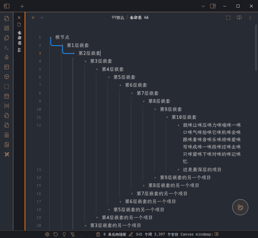

起因是我前几天在构思一个工具的UI布局,想用思维导图从主窗口一级一级细分,最后形成一个文档树。但是实在找不到好用的思维导图插件,转而使用列表。
用了列表之后又发现,文本太长嵌套太多的话,显示会有问题,于是我又退一步,用TXT文件写完了。但是用txt又要调用默认编辑器,在电脑上还好,在手机上就只能看不能改了。
最后我抱着试试的心态,让deepseek写了一个注册obsidian txt支持的插件。:heavy_check_mark:
又陆续加了页面横向滚动+不自动换行。 :heavy_check_mark:
发现横滚写markdown也挺方便的,又让ds追加了markdown支持 :heavy_check_mark:
最后注册了切换命令和新建txt文件的命令 :heavy_check_mark:
一切顺利,但是列表太长了真的好卡… :x:
意外发现页面横滚在写很多列的表格时非常好用 :heavy_check_mark:
Screenshot_Obsidian_未命名 46 - H_250909213957
