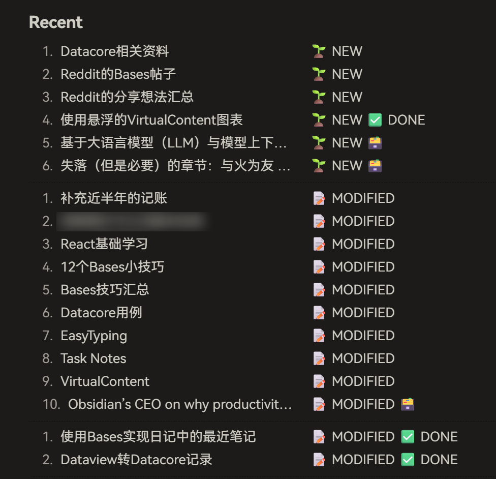

在研究了一番 Bases 之后,我决定用它来取代我的 DaiylNote 中的“今天我创建/修改/完成了哪些笔记……”的 Dataview 代码块!
效果图:

——然后就可以了!直接打开 base 文件或者将它嵌入任意笔记,你就能看到今天创建、修改、完成的笔记。

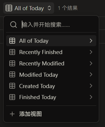

进一步说明
▌多种视图
这个 base 文件里其实包含了6个视图:
你可以按需要去调用:
- All of Today:帖子配图中的视图(默认视图),同时显示出所有类型的笔记并且附带说明栏:新建、创建
- XXed Today:上面那个视图的零散版,你可以通过 `` 的方式独立调用,或者把它们三个同时显示出来,获得一种更加宽松的显示效果
- Recently XXed:有更广的时间范围,会显示最近几天的完成或者修改笔记
▌完成和收集
我会给每个“完成”的笔记打上 done
的标记以及 done_date
日期,用来激励自己。
所以,如果某个笔记在今天完成了,它会额外显示出 图标。
