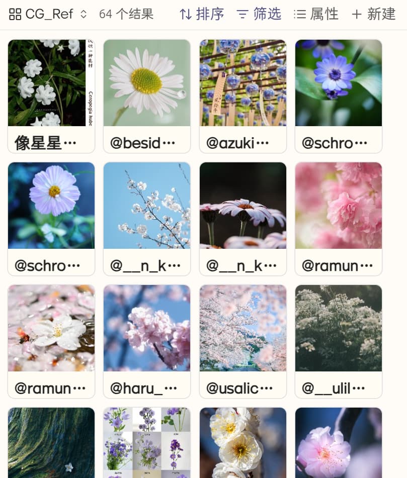

「Bases」设置笔记中第一张图片为卡片封面
一句话总结
利用自定义公式获取第一张图片,设置为卡片封面

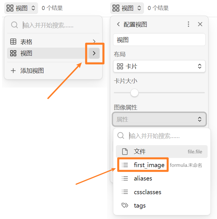

效果如图:
实现方法
  1. 创建卡片视图的bases

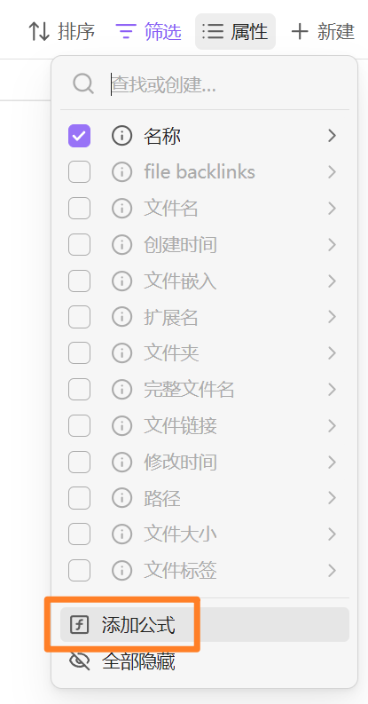

  2. 点击右上角属性,添加自定义公式

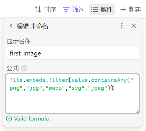

  3. 粘贴公式并命名(例如命名为first_image)
  4. 设置封面属性为刚创建的属性
公式
file.embeds.filter(value.containsAny("png","jpg","webp","svg","jpeg"))[0]

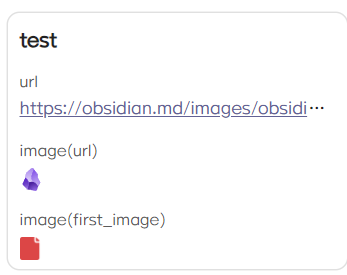

在卡片视图下成功了。不知道表格视图能不能实现带缩略图呢
英文论坛好像有人问过,应该还不行
@yuno @jsye
表格视图显示图片、外链显示图片的问题,测试了一下可以用image函数实现:
如图中的ob图标为外链图片,公式为image(外链属性)、红色图标为内链图片image(first_image);
但外链需要填写到属性里,暂没有提取文中外链的方法
表格视图:
卡片视图:
可以,成功了。谢谢
可以了 感谢感谢!
