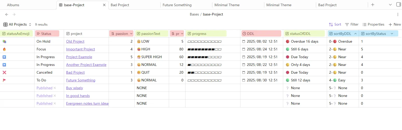

基本上来说,这个 Base 有三种类型的属性:
  1. :red_square: 红色的「数据来源」,这些直接对应笔记属性,比如 Status 状态、Progress 进度(下文会专门说明)
  2. :green_square: 绿色的「显示用数据」,它会将数据转成更容易阅读的形式,例如 Emoji 图标、进度条图形,又或者是根据剩余天数组合成的显示文本
  3. :blue_square: 蓝色的「排序用数据」,将数据按照规则转成数字,用来排序
你可以在这个基础上,添加不同的筛选条件创建自己的视图,或者修改属性来满足自己的笔记格式。

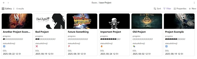

例如添加图片并使用 Card View 来显示成画廊

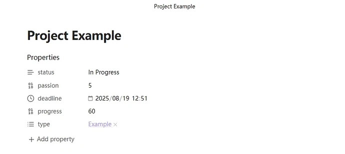

以下是一个基础的项目属性:
status: In Progress
passion: 5
deadline: 2025-08-19T12:51:00
progress: 60
status (text)代表当前状态,根据不同的状态,会显示不同的图标。可用于排序
默认的可选项:
  • To Do
  • In Progress
  • Focus
  • On Hold
  • Cancelled
  • Completed
(你可以改成自己的状态选项,在 base 文件中批量替换文本即可)
passion (number) 是从 1~5 的数字,代表你的热情,也可以转换成优先级。
progress (number) 是 0~100 的数字,代表当前进度,会自动转换成进度条图形。
deadline (date) 是截止日期,会自动转换成带有不同指示灯图标的动态文本,指示剩余天数。可用于排序
status 是最核心的数据,只有填写这个属性的笔记才会被视作一个 Project。
其他的(例如 passion)都是可选项,按需使用即可。

技巧:嵌入图片
使用 file.embeds[0] 可以获取到笔记中的第一个嵌入文件,可以创建成一个公式并作为 Card 视图的图像数据源,从而实现「将第一张图片作为封面」的效果。

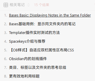

有没有办法在每个表格行前显示自动序号?
Snipaste_2025-08-19_14-35-27
DC 有人分享过列表样式的 Bases CSS,我稍微修改了一下:
.workspace-split.mod-sidedock.mod-right-split .workspace-tabs:not(.mod-top) .bases-view,
.bases-ordered-list,
.bases-embed[alt~="ordered-list"] {
    .query-toolbar-item:not(.mod-views) { display: none; }
    /* 隐藏下方阴影 */
    .bases-tbody { box-shadow: none; }
    .bases-view[data-view-type="table"] {--bases-embed-border-width: 0; overflow-x: hidden;}
    /* 隐藏标题栏 */
    .bases-thead { display: none; }
    /* 计数序号功能 */
    .bases-tr { counter-increment: di-bases-pure-list-counter; }
    /* 表格的网格 */
    .bases-tr, .bases-td { box-shadow: none; }
    /* .bases-table-cell { font-size: var(--font-text-size); } */
    /* 隐藏下划线——这里只针对链接位于第一列的情况 🤔 */
    .bases-td:first-of-type a {
        text-decoration: none;
        &:hover {
            text-decoration: underline;
    /* 添加前方的序号 */
    .bases-td:first-of-type .bases-table-cell::before {
        content: counter(di-bases-pure-list-counter) ". ";
        color: var(--list-marker-color);
        padding-right: 1ch;
        padding-left: 1ch;
目前对侧栏非顶部的 base 生效,或者笔记内添加 .bases-ordered-list cssclasses 生效。
具体有点麻烦不想详细解释了,可以看 CSS 注释或者问 AI _(:з」∠)_
