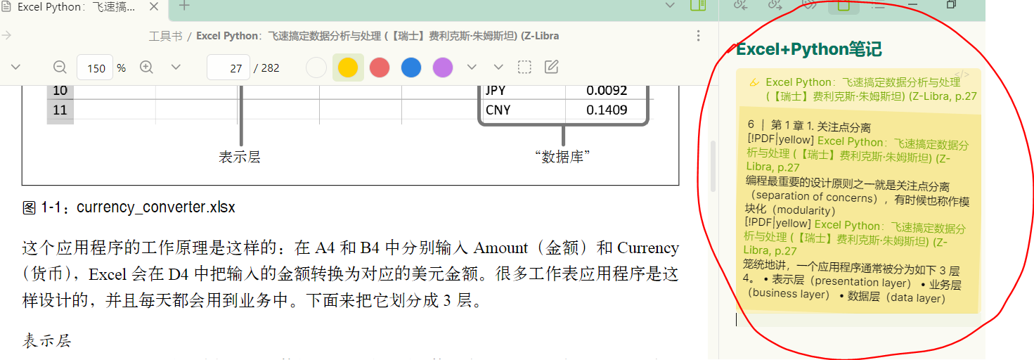

大佬们好,我现在使用了Blue Topaz主题和PDF++插件,但是在PDF++引用到另一个笔记中时,会出现如图的排版,我觉得看起来很难受,应该如何修改成水平的排版?是在Blue Topaz中调设定还是在PDF++中调设定呢?请教一下,非常感谢!
貌似只有黄色标记会这样,不用这个颜色呢。
确实,其他颜色都没有问题,怎么会这样呢()

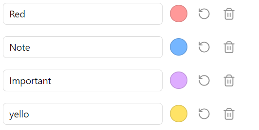

我是在pdf++设置里给它改名了,这样黄色标注就和其他一样了
按您的方法解决了,感谢!:slight_smile:

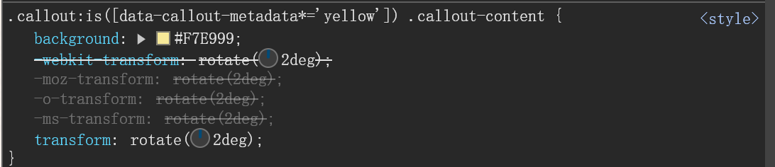

楼主我也遇到同样的问题了!虽然按照上面Echors老师的方式确实解决了,但以前的笔记还是斜的+自己还是百思不得其解为什么偏偏就黄色标记这样,其他颜色不会……于是通过chatgpt的方式检查了一下元素,发现了问题所在!(如图,blue topaz貌似给yellow的callout设置了一个transform: rotate-2deg的参数,这就出现了倾斜排版的问题……)

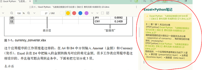

所以最后按照chatgpt给的方法,新建了下述的css片段并启用,就解决了这个问题(包括之前的笔记也修复了)
/* 修复 Blue Topaz 黄色 callout 的旋转效果 */
.callout:is([data-callout-metadata*="yellow"]) .callout-content {
  transform: rotate(0deg) !important;
共所有被这个问题困扰的uu参考!!!:face_holding_back_tears:
*共所有被这个问题困扰的uu参考!!!:face_holding_back_tears:→供所有被这个问题困扰的uu参考!!!:face_holding_back_tears:

直接把主题里这一个参数删除或改成0就好了 不用另外单独弄一个css
