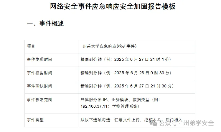

![fig:](https://mmbiz.qpic.cn/mmbiz_png/icdGEWOnYLpOnzwgNQBx5nNnTM5GGCicn0fwnpXHZrjIKnbryuLwQ7gNiaaX8Wr7Shdy5jjmjo3oPrtsWPs7BvzAA/640?wx_fmt=png&from=appmsg&randomid=emhh9bai&watermark=1&tp=webp&wxfrom=5&wx_lazy=1)
有没有类似的插件或者工具可以批量的把文章内所有类似于HTTP的外链形式图片全部下载到本地文件夹,然后批量修改成本地链接。
