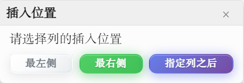

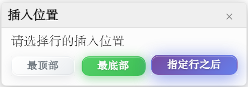

2025.10.30更新

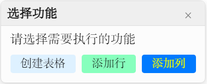

新增:添加行、添加列(按钮可选2种样式)

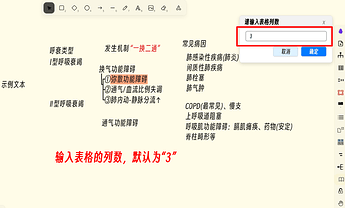

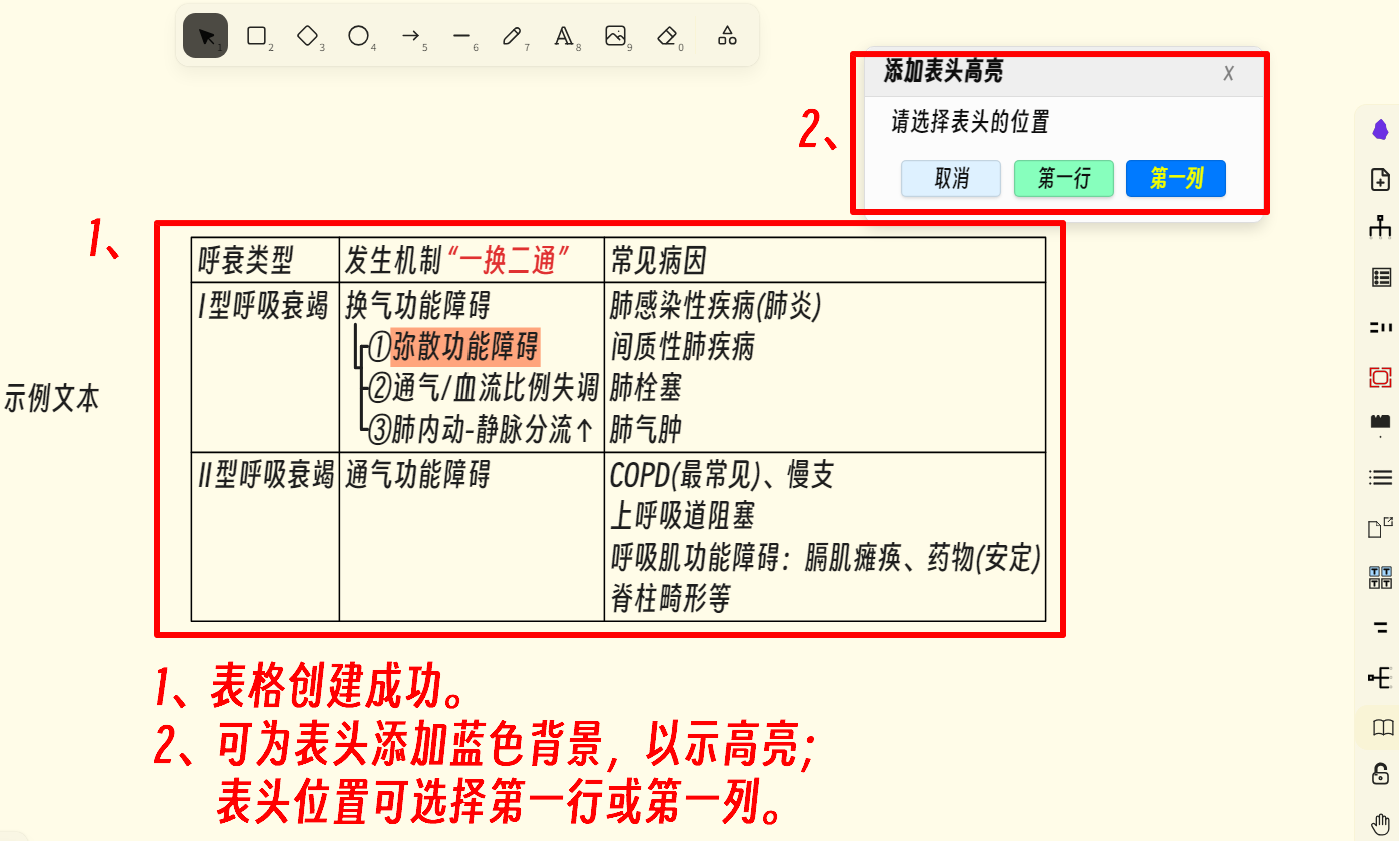

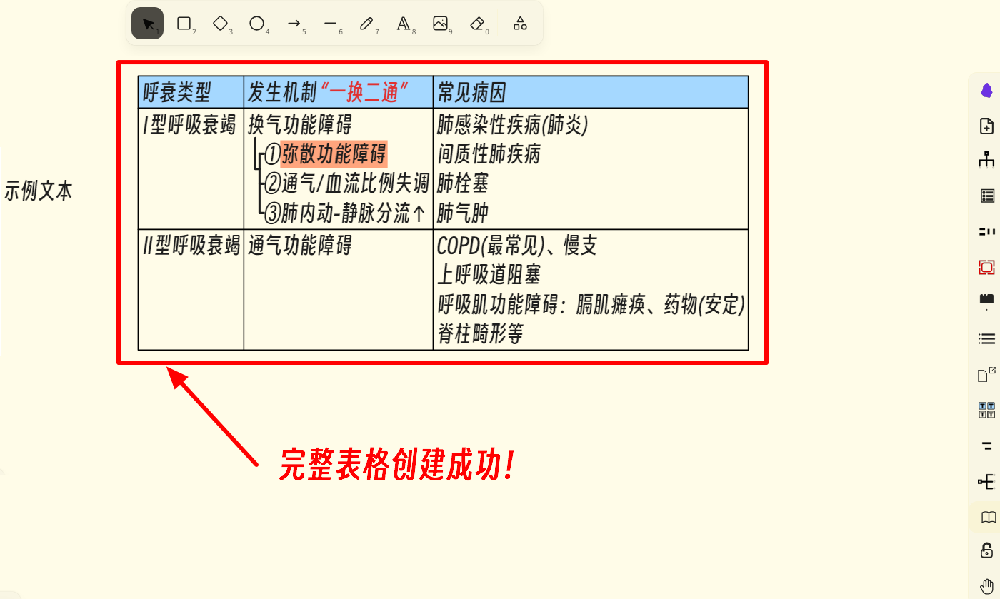

在使用Obsidian插件Excalidraw做笔记时,
发现创建表格十分困难。
于是用AI写了一个脚本,让创建表格容易些。

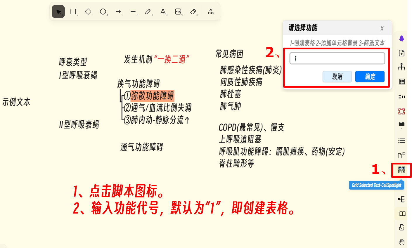

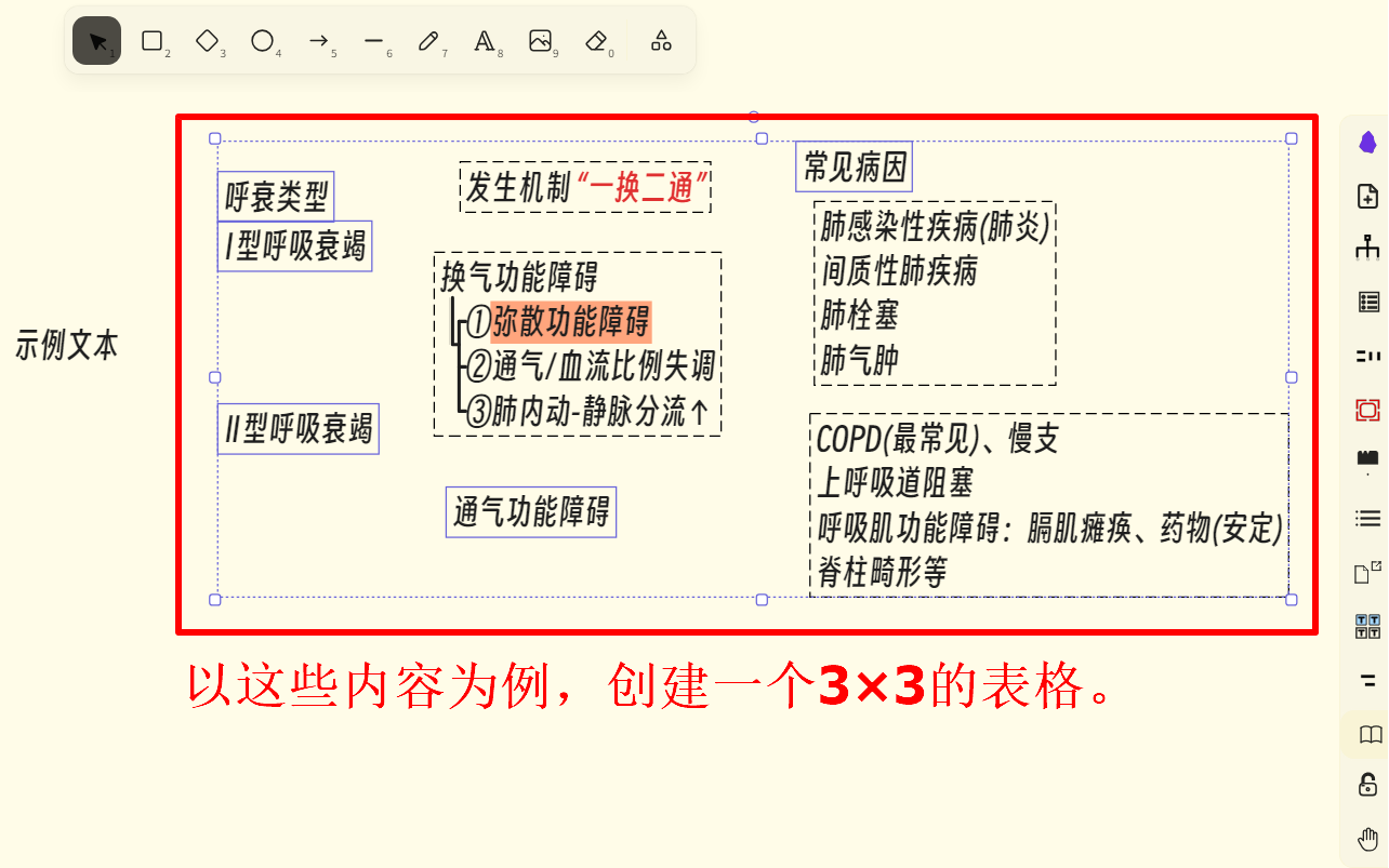

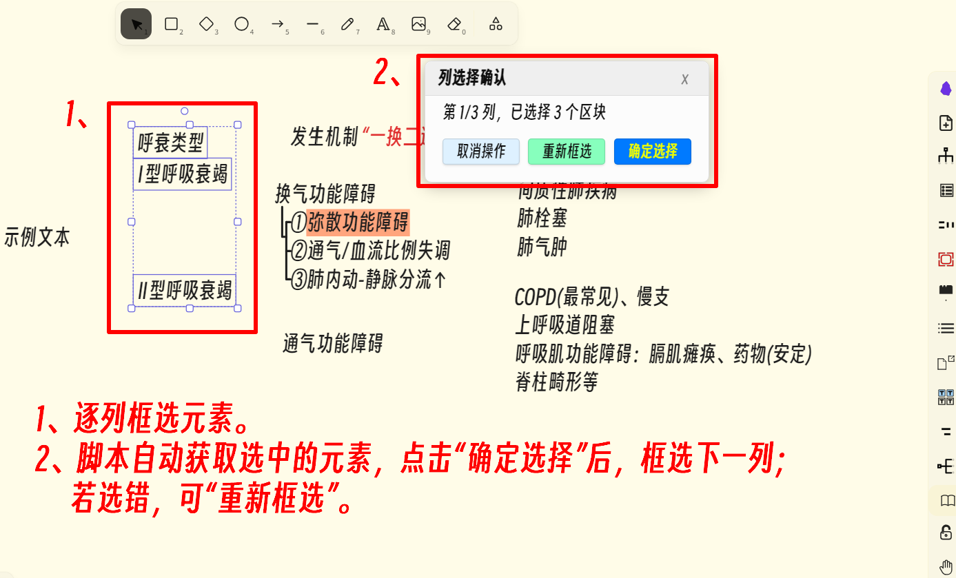

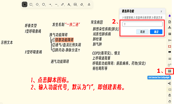

一、下面展示脚本的使用方法
biaoge
二、以下是具体代码与配置

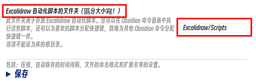

1、在插件Excalidraw中,设置 脚本存放位置 ,如下图所示。

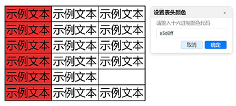

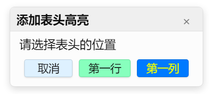

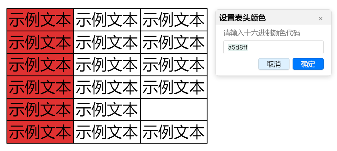

表头目前只能蓝色,是否考虑增加颜色选项,让用户自己选表头的颜色
(在弹出框多一个颜色选择框,可输入十六进制的颜色代码)
在创建多个表格共同展示时会有用
(自己尝试过不给表头加颜色,后期自己加,但总感觉不协调,和表格没有统一性…)
这个想法挺好,已经添加。
在选择表头位置之后,可以输入表头颜色。

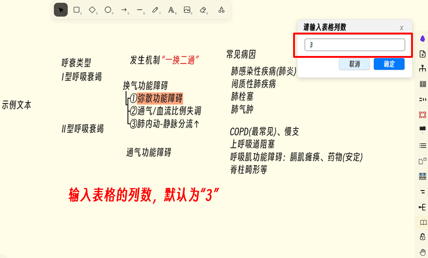

SnowShot_2025-11-30_10-37-22
已经用上了!谢谢
