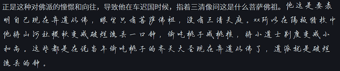

编辑模式下星号后显示有问题

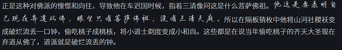

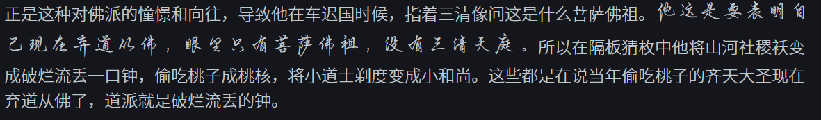

阅读模式下,一句话前后加两个星号,是加粗。
显示没问题

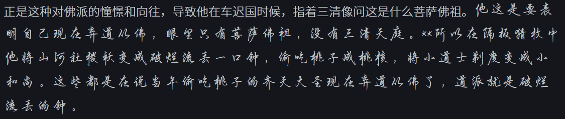

编辑模式下,这句话后面两个星号会影响到后一句话也会加粗。
除非我在这两个星号后加空格,或者把这两个星号挪到句号里面。
能不能让他显示正常?
