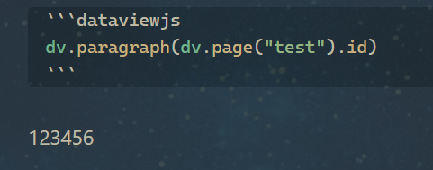

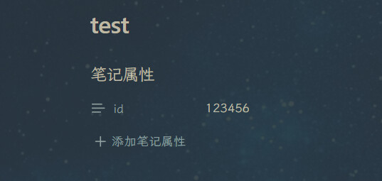

首先假如在一个test文件的元数据中有一个id字段,类型为文本,值为“123456”
另一个文件里写dataviewjs代码,输出是正常的
dv.paragraph(dv.page("test").id)

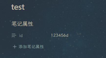

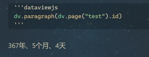

test文件中的id值为“123456d”
dataviewjs的输出是日期,而不是“123456d”,经过测试发现结尾字符为’w’、‘s’、‘h’、‘m’时都会出现这种现象。
如果在文本的其它地方还有字母的话会正常输出原字符串,但是如果前面都是数字,只有最后一个字符是’w’、‘s’、‘d’、‘h’或’m’,都会被dataviewjs解析为日期。
