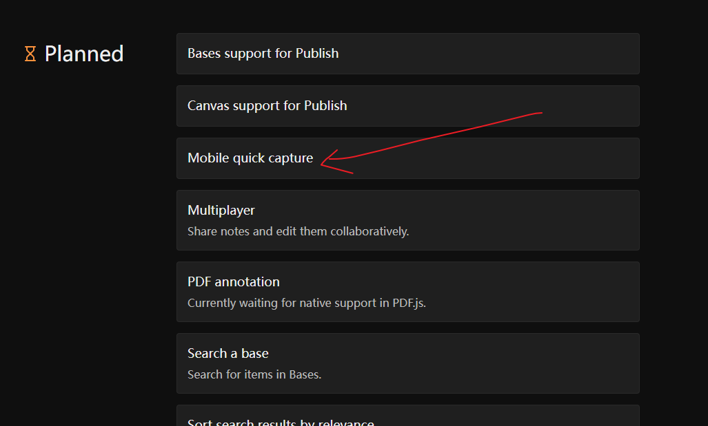

不过,Roadmap里有移动端 quick capture,
既然 quick capture,那同步的这个问题,肯定能解决啦?
期待好消息。
