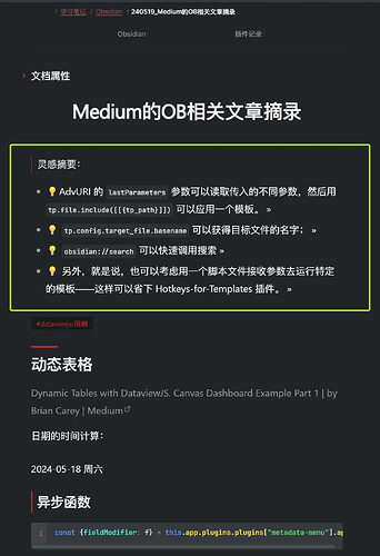

本文的效果预览:
发布内容-img-240521_010219

好在我用的笔记软件是超强可定制功能嘎嘎多的 Obsidian!
在 Obsidian 里,我们可以使用 Dataview 插件来实现想要的效果。
它可以像上图这样将含有关键字的内容聚合显示,并且能跟随笔记内容实时更新。

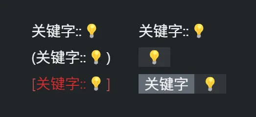

内联属性
内联属性是像 key::value 这样格式的文本,写在笔记的任意一个位置就相当于给这个笔记添加了一条属性。
例如写上 姓名::张三 ,就相当于给这个笔记设置了一个「姓名」属性,对应的值是「张三」。
内联属性的要义是两个英文的冒号,双冒号 :: 左边代表属性名称,右边代表属性的值,拼在一起就组成了一个属性的定义。
如果两边加上英文圆括号,就会只显示值
如果两边加上英文中括号,就会渲染成好看的样式。
另外,在加上括号的情况下,一行里可以写多个属性的定义。

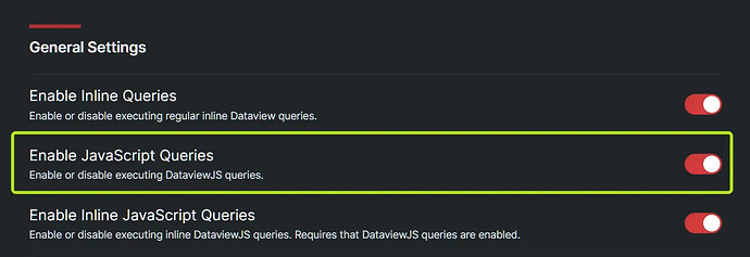

:light_bulb: 启用 dvjs 查询功能
注意,你需要在 Dataview 插件的设置中启用 Enable JavaScript Queries 选项才能应用 dvjs 脚本:
事实上,写在 dataviewjs 代码块里的内容基本等同于用 Javascript 语言编程,所以可以实现一些相当复杂的功能。

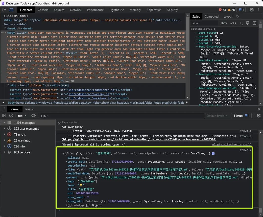

然后按 Ctrl+Shfit+I 显示开发者工具,点开那个三角箭头,你就能看到「当前文件」包含了哪些内容:
在这里可以看到,term: "💡" 属性已经被放进文件内了。
所以我们用 await dv.current().term 就能获取到我们写在 term 属性里的文本内容。

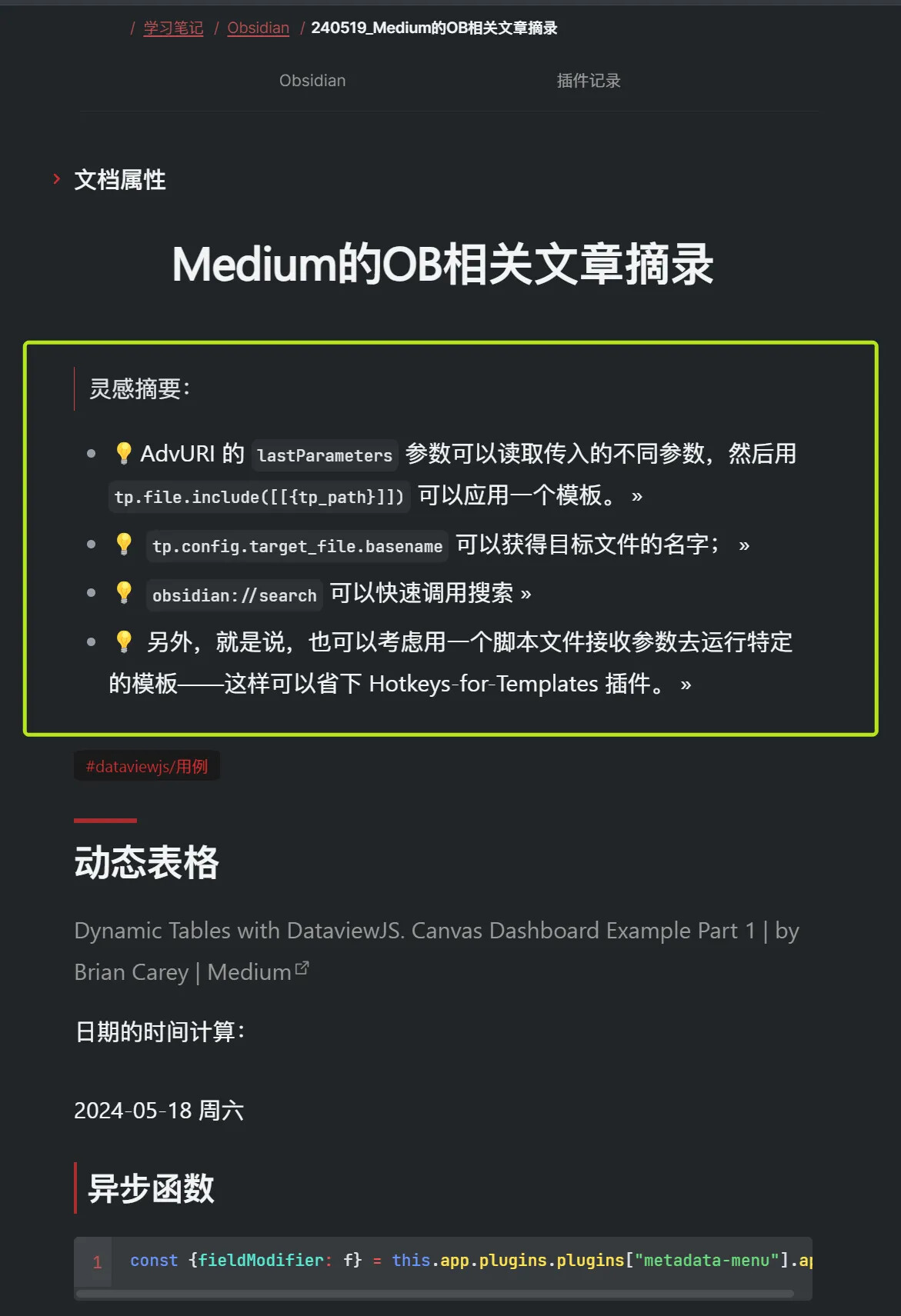

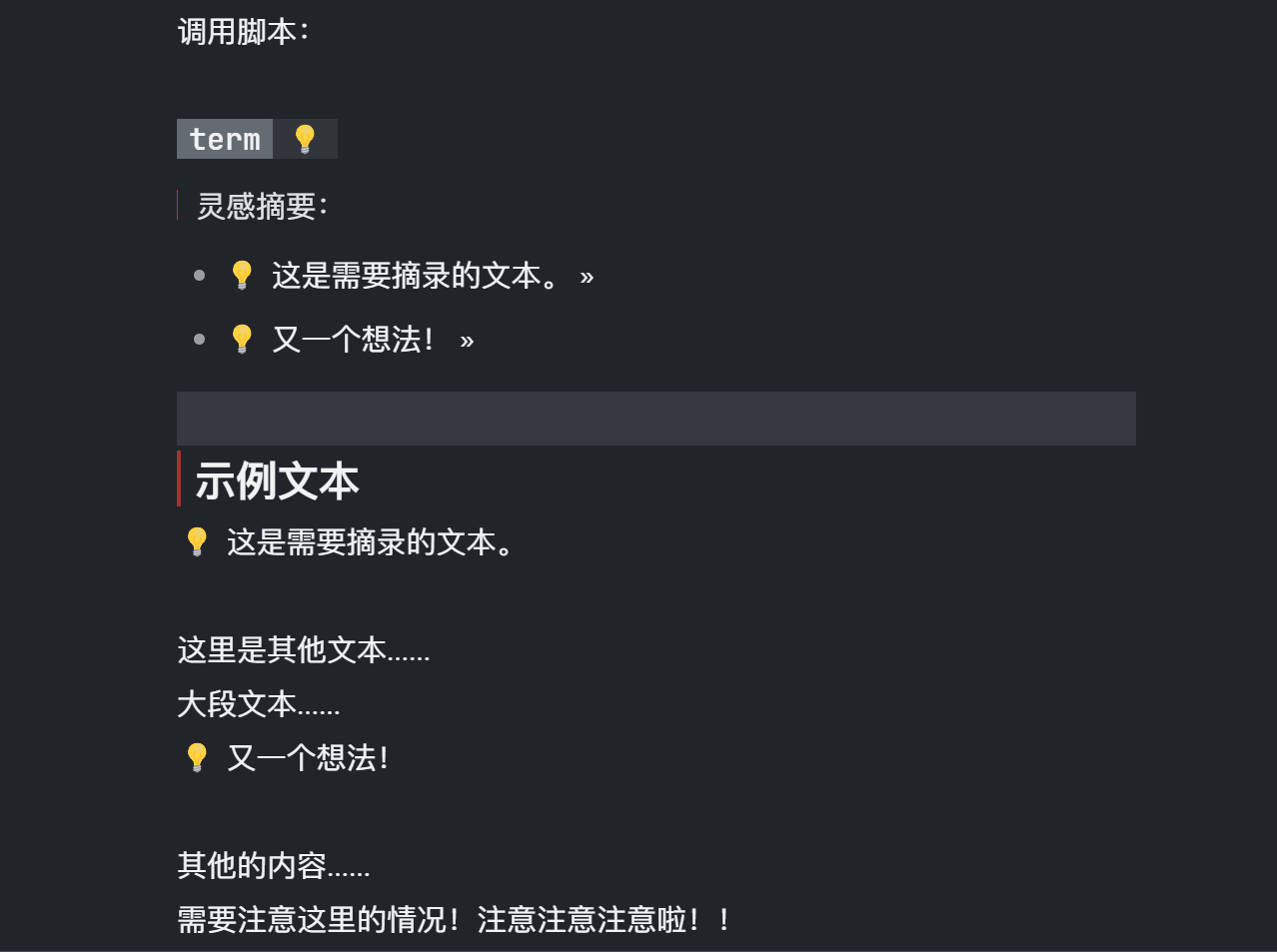

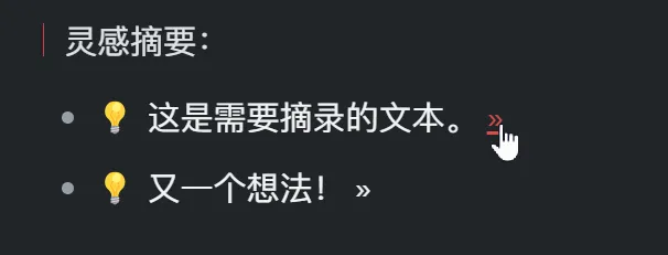

可以注意到,独立脚本版的每行文字后面都带上了一个 » 符号:
点击就可以跳转到这行所在的位置,方便查看上下文或进行编辑。
另外,因为 js 单独写一个脚本文件空间比较大,所以这个版本还可以避免列表项目重复(比如文本本身就是列表,渲染出来变成套了两层的列表)。
以及,如果你喜欢用 加粗 文本或者 高亮 文本在笔记里划重点的话,脚本额外提供了两个属性值用来提取这类内容。
  • term 填写 加粗 可以提取出所有带有加粗文本的内容;
  • term 填写 高亮 可以提取出所有带有高亮文本的内容;
这俩符号因为本身会带有渲染,所以提供了关键字的替换。

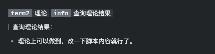

多个关键字查询
当前的脚本不支持多个关键字的查询,或者说,一次只认一个 term 属性,如果你定义了多次,它只会显示出首个 term 的结果。
如果想查询多个关键字,你可以起新的属性名,比如 term2::另一个关键字
然后相应地把 dvjs 里的 term 也替换成 term2,这样就能同时查询多个关键字了。
汇总不同文件的关键字内容
理论上可以做到,改一下脚本内容就行了。
但是我自己暂时没这个需求,所以就先不折腾了。

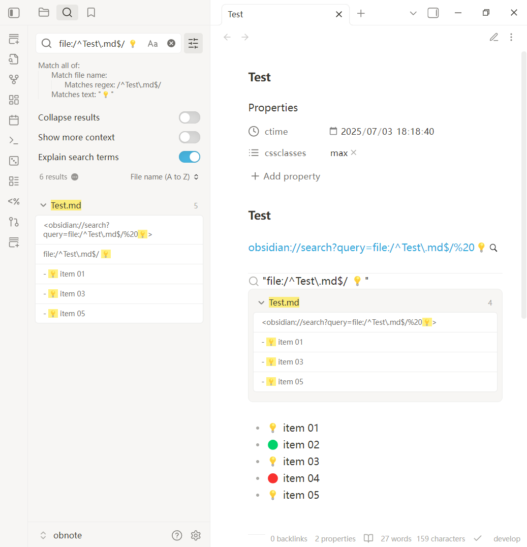

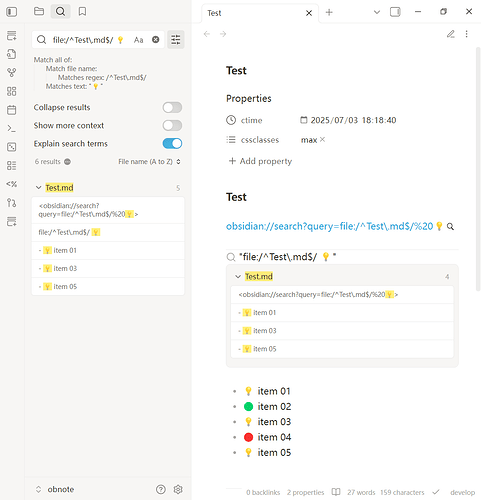

其实, Obsidian 内建的查询代码块嵌入可以做到同样的事情
```query
file:/^Test\.md$/ 💡
对,不过我嫌它不好看(逃
