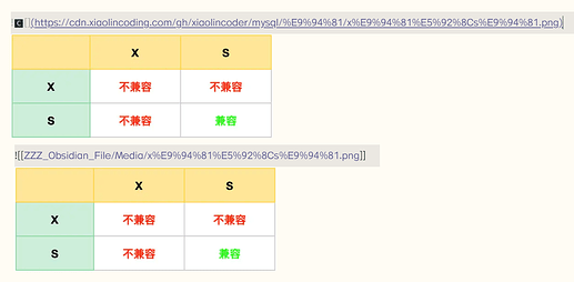

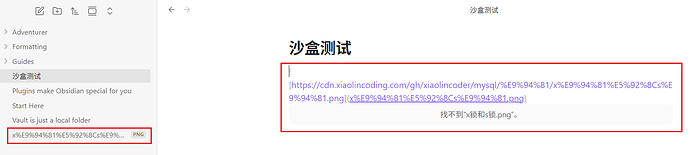

Obsidian 1.8.9 使用 “Download attachments for current file” 命令下载名称带有中文字符的网络图片时,下载到本地的图片名称是原网络图片名称 URL 编码后的字符串,这就导致图片是成功下载下来了,笔记中的链接也跟着改动了,但 Obsidian 无法正常显示该图片,提示找不到该图片。
因为 Obsidian 默认会将其解码为原网络图片名称去本地找那个图片,但那张图片名称已经是 URL 编码后的了,对应不上,所以找不到(Local Images 插件也有这个问题→_→)。
这里有一个图片名称带有中文的网络图片,可以测试下:

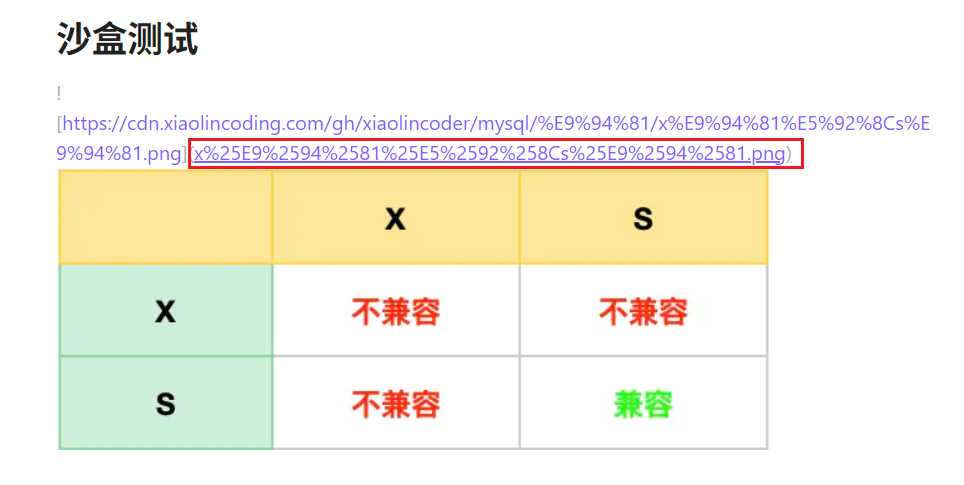

- 下载含中文名称的图片后,将本地链接中图片名称的每个“%”改为“%25”;

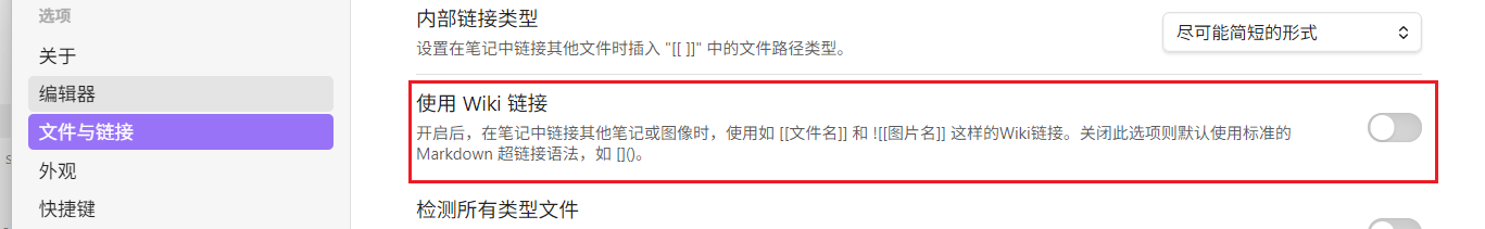

还真是,wiki链接没问题。但我用的是 markdown 的链接语法,想的是兼容性好点儿,结果有这问题(typora 0.11.18 也无法正常显示该图片)。
把本地链接中图片名称的每个“%”改为“%25”就能显示了:

只用obsidian的话wikilink支持更好一些,我用到现在只碰到过vault explorer插件漏支持wikilink封面的问题,碰到的时候都是用quickadd脚本手动转成wikilink的
