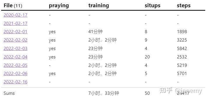

我希望它能表现成下面这个样子:这个例子来自https://zhuanlan.zhihu.com/p/700968386, 表格列求和那段
我不指望完全一样,能满足需求就可以

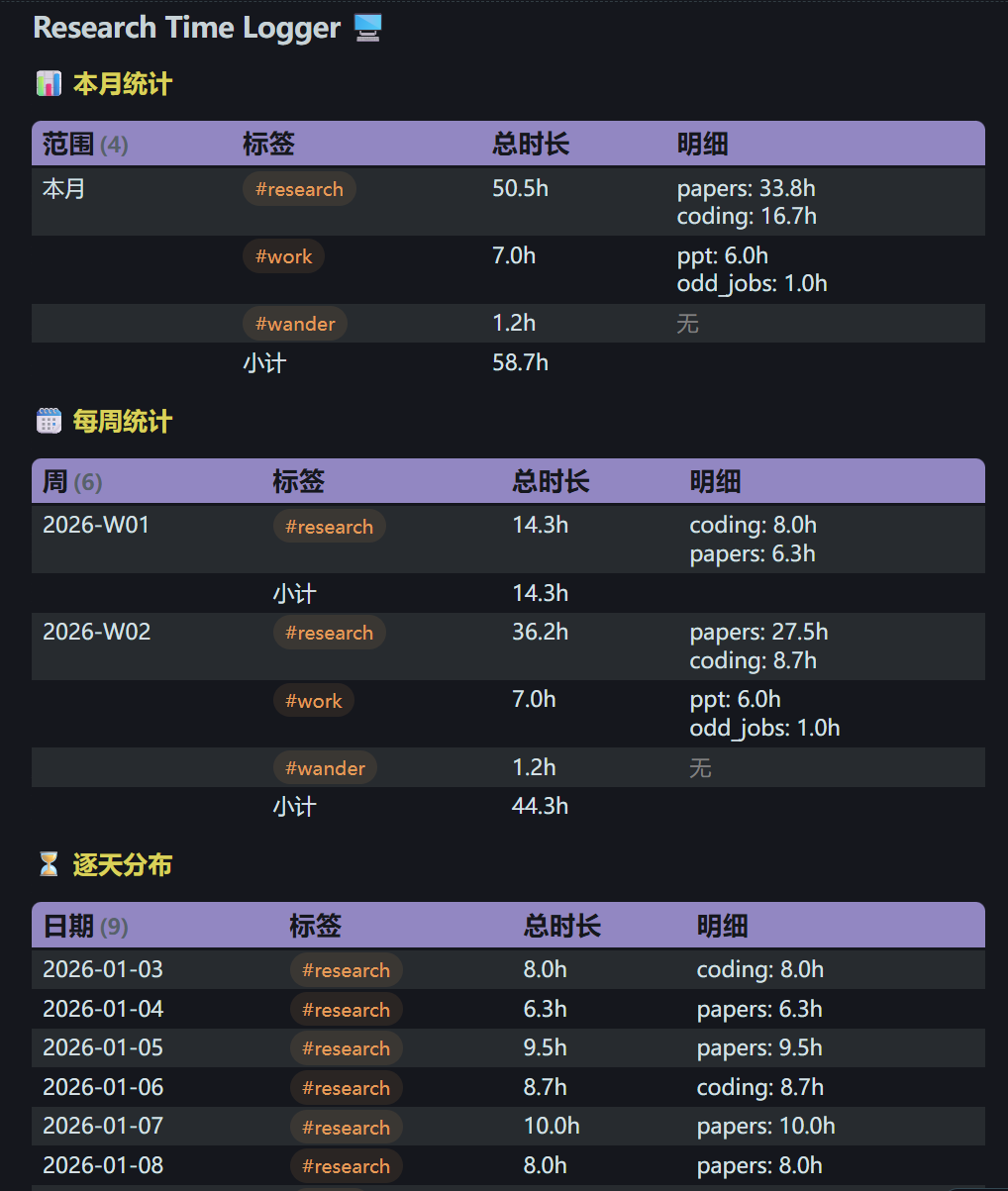

实现功能一览:
在日记中的记录:
在月记中的统计实现:
说明:
  • 标签列是一级标签,明细列是一级标签下的子标签,只支持两级标签。
  • 时长统计根据日记中的记录,自动逐行做差得到。

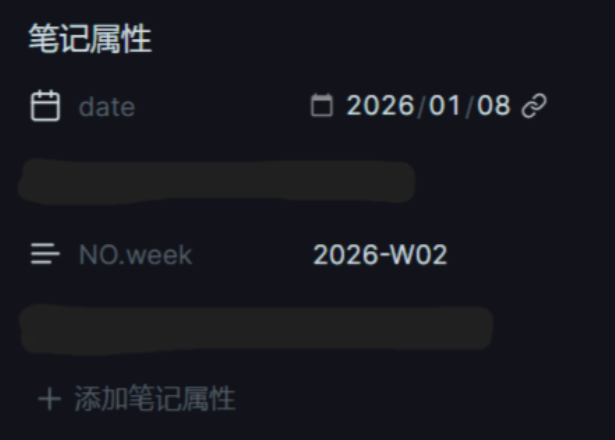

  3. 需要在日记模板中加入日期与本年第几周的属性:
    • 属性的代码实现如下:
      date: <% tp.file.creation_date("YYYY-MM-DD") %>
      NO.week: <% window.moment().format("GGGG-[W]WW") %>

       * 三张表
      renderTable("📊 本月统计", { "本月": monthly }, "范围", true);
      renderTable("🗓️ 每周统计", weekly, "周", true);
      renderTable("⏳ 逐天分布", daily, "日期", false);
