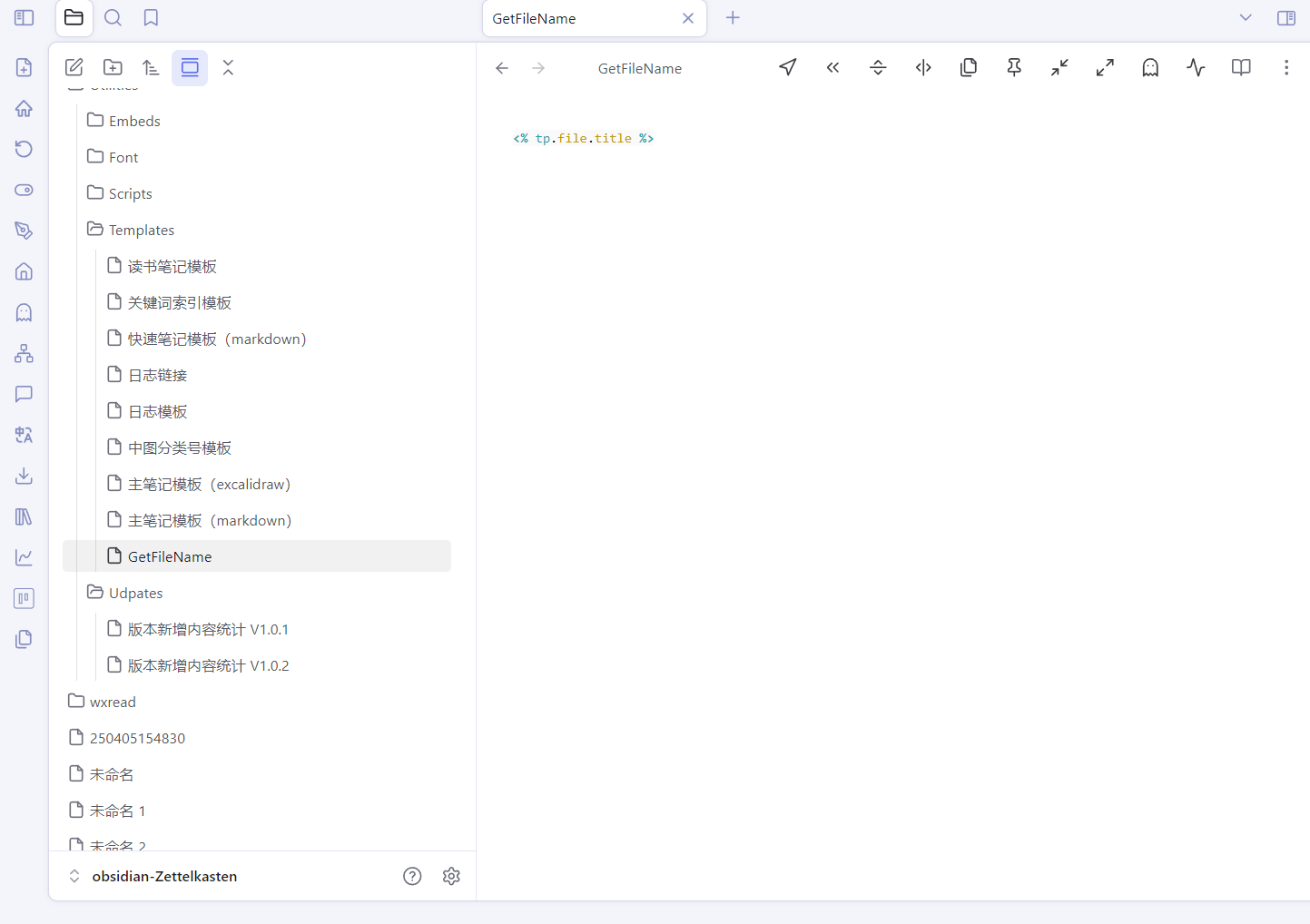

想在quickadd使用捕获功能将文字捕获到同名的另一个位置的文件中,在别人的启示下我试着用Template插件设置了模板,这个模版只有一句话:<% tp.file.title %>也就是读取当前文件标题,理论上这样可以创建一个同名的文件,但是出现的提示显示它直接试图创建一个<% tp.file.title %>为标题的文件,当然就直接失败了。
我又尝试了一下,似乎这个简单的模板没法直接使用,请告诉我是哪里设置得不对
预期中使用这个模板可以将目前的笔记的标题复制并捕获到新的文件标题中,但是事实上这个模板完全不起作用
这是一个超级基础的语句,非常简单,如果这个出问题我真不理解
我按照我自己的理解试着用这个模板添加,我用“从模板创建新笔记”时,它直接给我新增了一个Untiled文件,
我使用“打开插入模板模式”,这样能够成功地文档中插入文档名,而且这个方法在我朋友那里是完全能用的,所以程序肯定没错,可能是我的设置那里不对

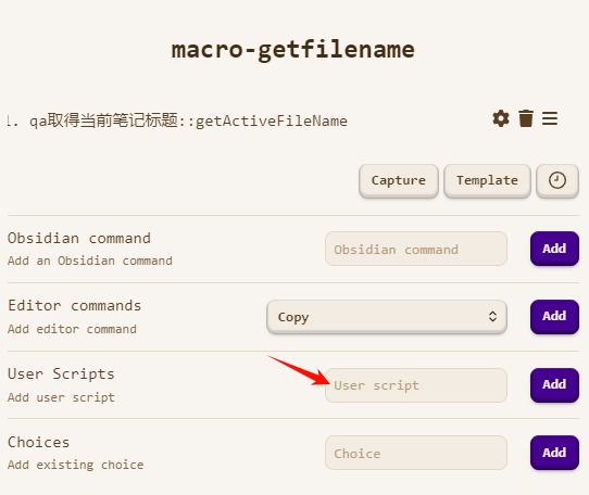

目前我只会拿 QuickAdd macro 解决, 仓库里造个 qa取得当前笔记标题.js 文件, 其内容为:
// qa取得当前笔记标题.js
module.exports = {
getActiveFileName,
function getActiveFileName() {
const filename = app.workspace.getActiveFile().name; // or .path
console.log("Last active file:", filename);
return filename.replaceAll(".md", "");
然后造个 QuickAdd 宏, 宏里面只写一条 User Script qa取得当前笔记标题::getActiveFileName (QA 的宏可以填 js文件名::导出函数名 这种语法)
然后在楼主那个填 “文件路径” 的位置, 原先的 {{TEMPLATE:xxxx}} 改成 固定路径/副本-{{MACRO:macro-getfilename}}.md 就行了
功能是实现了, 就是为抄个当前文件名字, 把 QA 的 宏 / 用户脚本 全都用出来了… 我感觉应该有很简单的办法但实在不熟悉 QA, 没想出来
