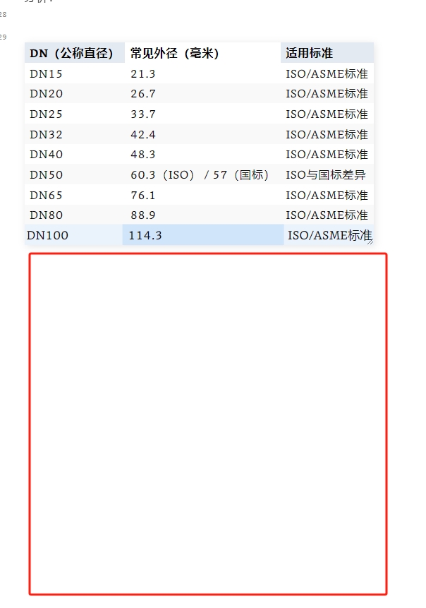

Obsidian编辑视图下,使用表格语法后,表格后面有很长一段空白,接下来的内容不显示,怎么解决

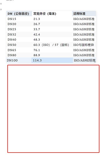

Obsidian编辑视图下,使用表格语法后,表格后面有很长一段空白,接下来的内容不显示(如下图)。用的是最新版本的,之前老版本也是这种情况。
阅读模式和源码模式是正常的
尝试了关闭插件、语法中的空行,简化为最简单的表格语法都不行,只要是表格就会出现这样的问题
如果新建笔记然后新造很简单的表格, 也还是出现类似的异常空白, 那还可以看看主题样式的问题
最简单就是去沙盒仓库里粘贴这些表格, 看看好了没
在沙盒仓库也出现同样的问题。将默认主题更改为其它主题,就可以了,感谢提醒!就是主题样式导致的。
