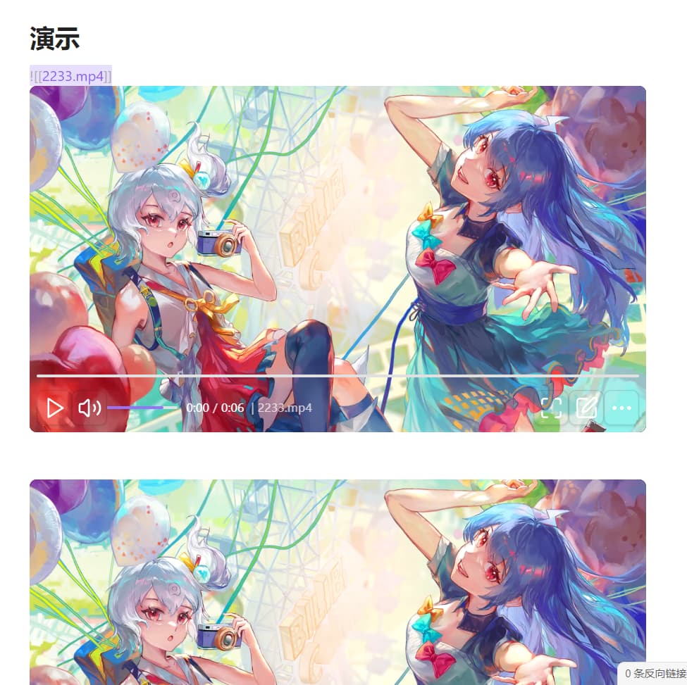

如图,笔记中插入了两个视频,其中两个视频的插入方式有区别:
第一个是 直接拖动 原文件到Obsidian中,相当于在Obsidian仓库中建立了一个副本;

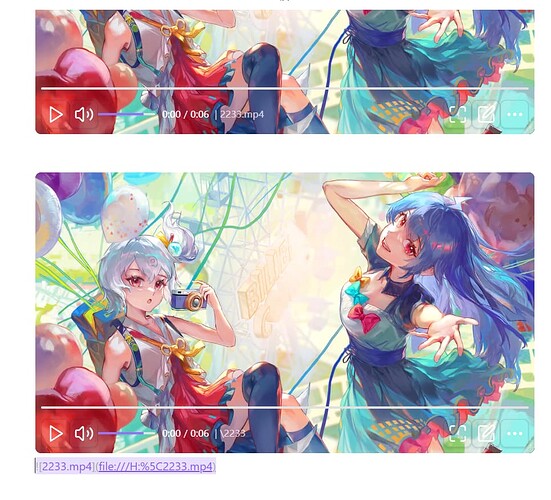

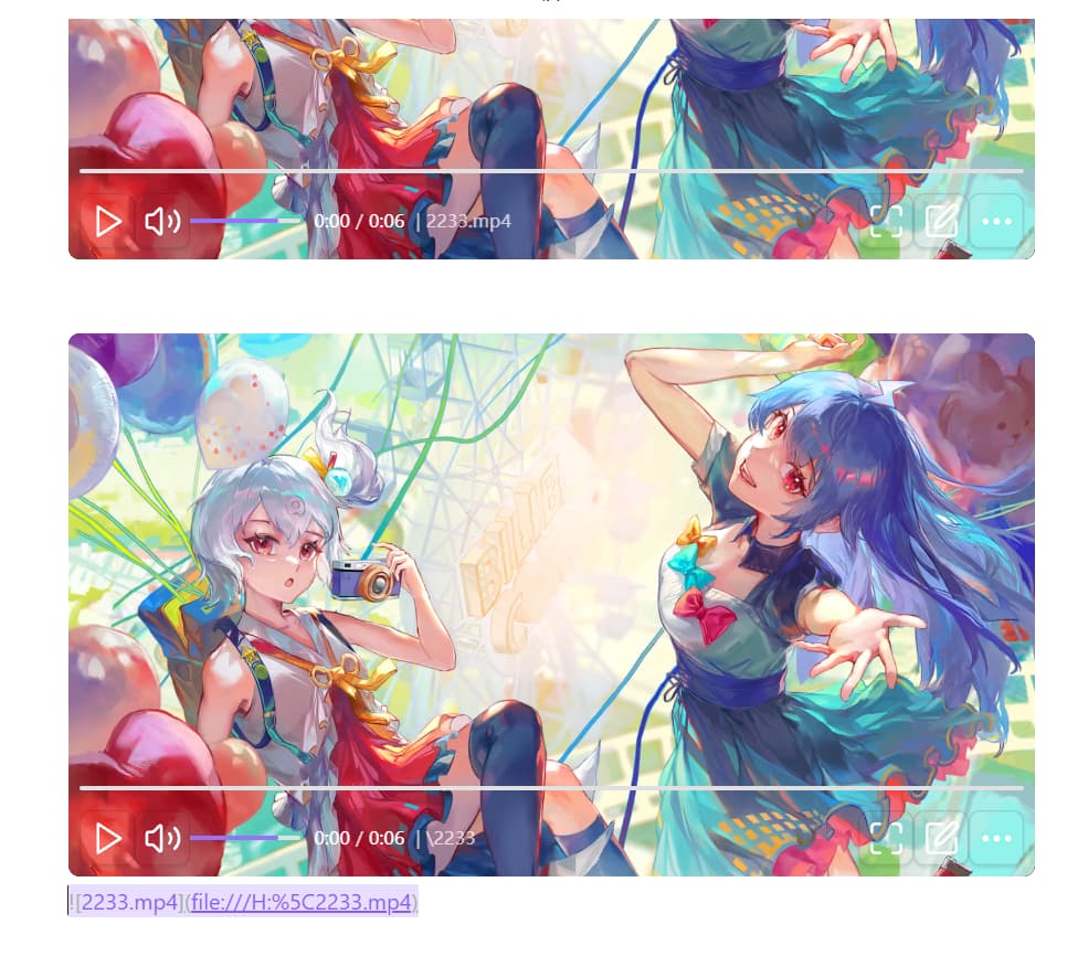

第二个是 Ctrl+拖动 原文件到Obsidinan中,实际上是插入了视频的路径,没有在仓库中建立副本(这里我在插入后的语句前面加了一个 ! ,所以整个视频可视化了,而不是一串链接)
编辑模式 下,两个视频都可以在笔记中实时点击播放、调节音量、拖动进度条等,不需要其他播放器打开。
:arrow_up:(直接拖动,以副本形式插入)
:arrow_up:(Ctrl+拖动,以链接形式插入)

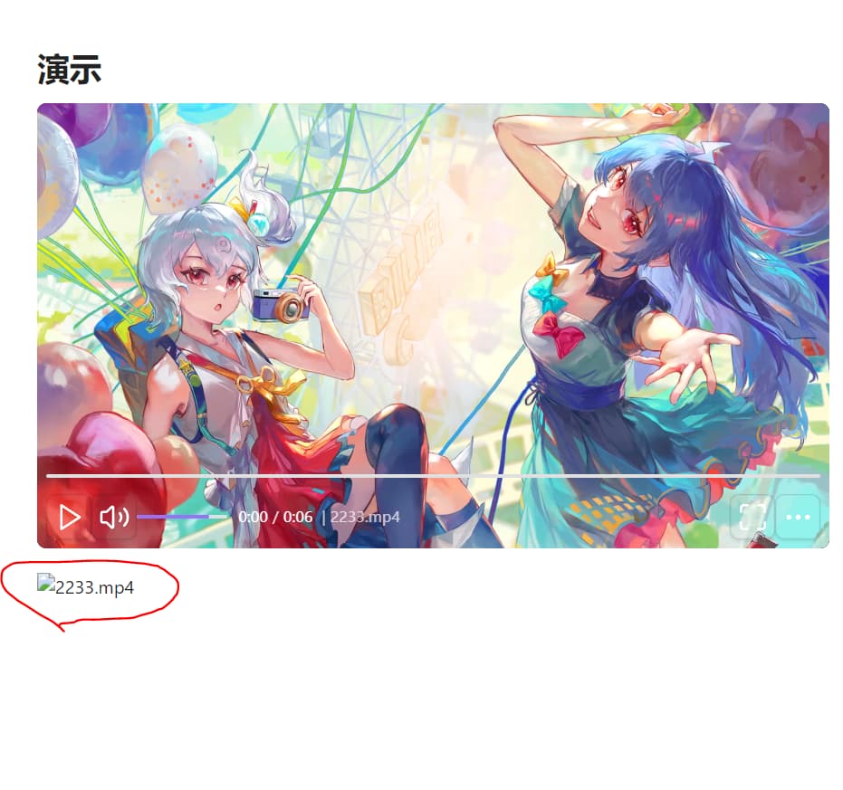

但是当我切换到 预览模式 ,只有第一个插入的视频仍然可以播放,第二个则变成了不可点击的文本“2233.mp4”,如下图。
所以大佬们,请问怎么样才能让 以路径链接形式插入的本地视频预览模式 下可以直接点击播放?

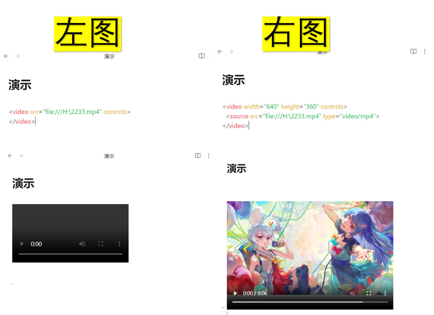

用html标签可以,具体看这个帖子:
感谢大佬,不过使用的html语句和您提供的帖子中有点差异,如图,左图是帖子https://forum-zh.obsidian.md/t/topic/47334的语句,仍然是黑屏;右图是我在网上搜索到的语句,可以插入可视化的视频。
请问是html语句的相关规则更新了吗?(我对这方面完全不懂,好奇问一下)

很多html语句在两个模式下都不一样的
我一般把两个模式理解为两个独立的渲染流程,因为两者的元素的排布相差很多的,实时预览必须分行渲染,所以很多嵌套样式和代码块样式和预览模式相差很大
可能确实是更新了,我前两天试的时候还是有效的
