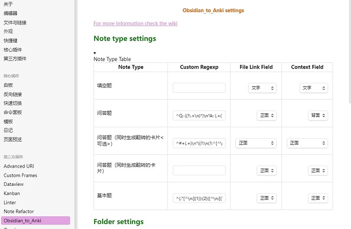

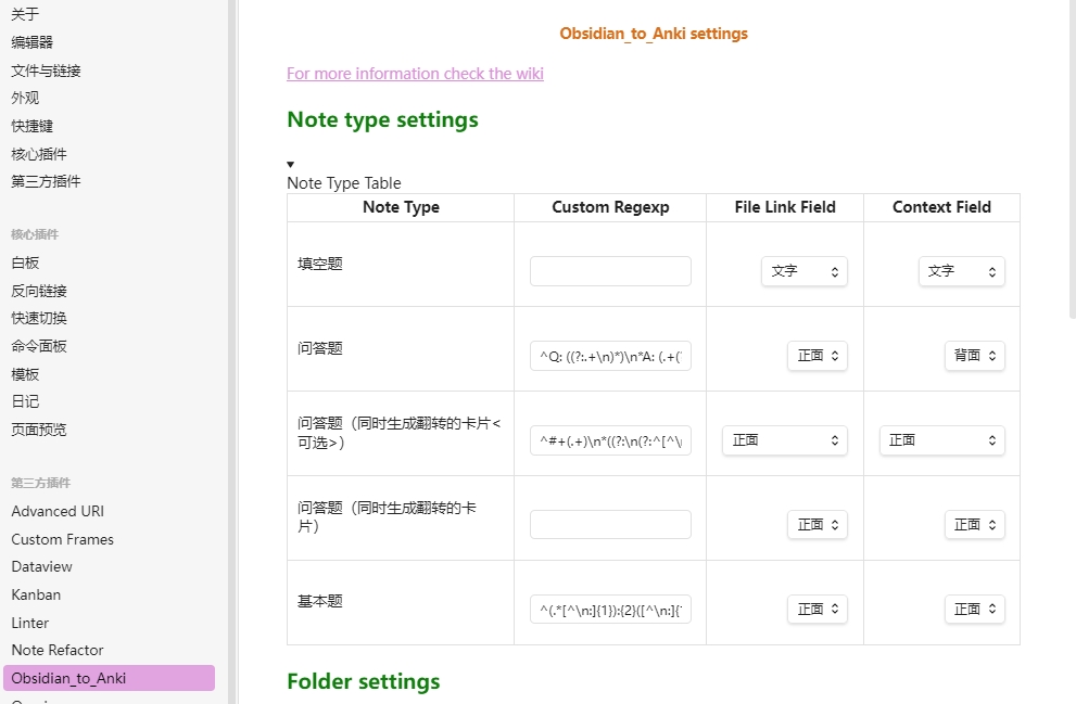

正则表达式设置参考
问答题:
^Q: ((?:.+\n)*)\n*A: (.+(?:\n(?:^.{1,3}$|^.{4}(?<!<!--).*))*)
问答题(翻转可选):
^#+(.+)\n*((?:\n(?:^[^\n#].{0,2}$|^[^\n#].{3}(?<!<!--).*))+)
基本题:
^(.*[^\n:]{1}):{2}([^\n:]{1}.*)
如图:
感兴趣可以学习一下正则表达式。
