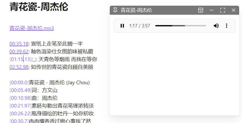

目前利用 js 大致可以做到点击播放,不是 ob 的 api,不保证稳定
链接格式 [时间](#) 或者 [时间]( )
用到的插件
class audio {

谢谢这么认真仔细的回复,我会去试试~不知道这个是不是可以实现边打字边录音,回看打字部分的时候同时可以听到当时听到的是什么的功能。
这个只是对于完成了录音之后的时间跳转,无法实现边录音边打字的同时还能跳转
