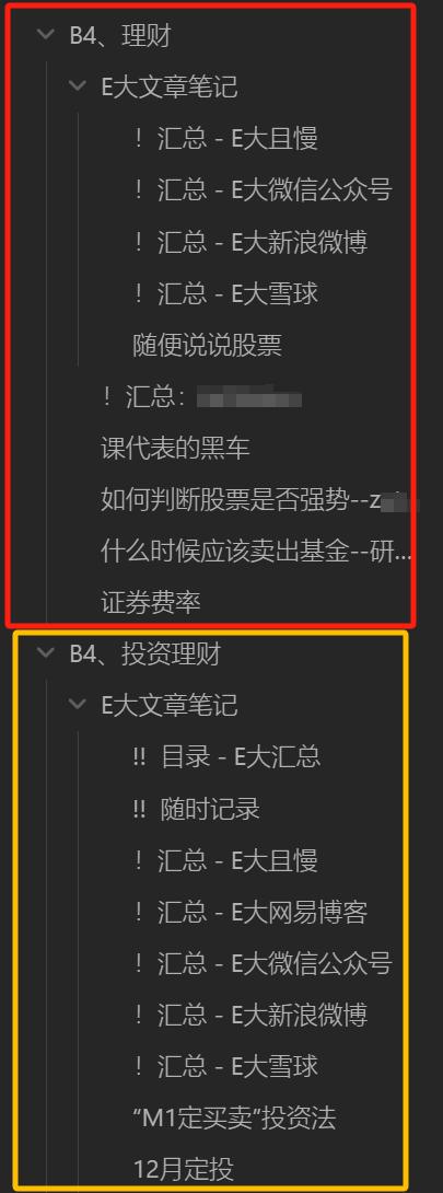

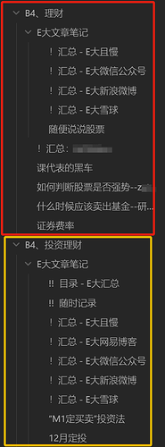

我将文件夹 “B4、理财” 修改为 “B4、投资理财” 。
原文件夹中包含了大量的文件,如图中黄框所示(其中大量笔记未截图进去);
修改完之后,Remotely Save自动同步下载了图中红框的内容,即自动同步下载了部分笔记。
只同步下载了一小部分文件,其余文件应该时同步删除网盘中的文件了。
就觉得很神奇,同一个文件夹里面的多个文件,竟然一部分从网盘中同步下载到本地,一部分从本地同步删除网盘中的文件。
