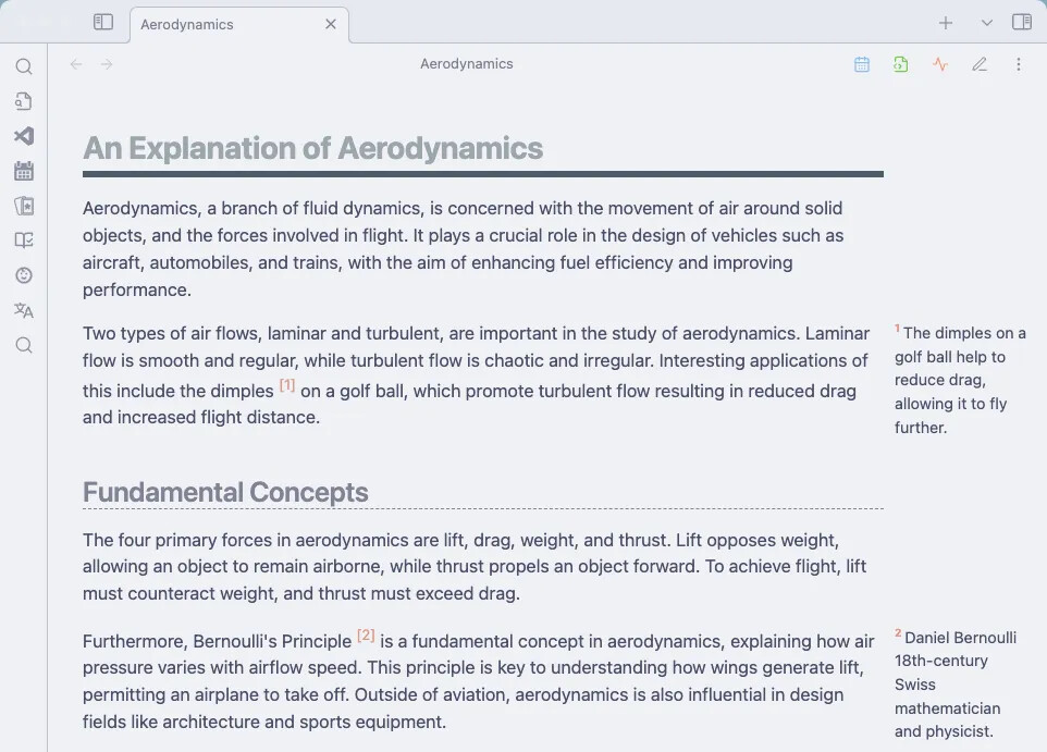

RT,将 footnote 展示在侧边的这种形式,有办法实现吗?谢谢。
希望实现的样式如下,翻了很多帖子,要么用 callout 要么用注释 %%,我想用 footnote 有办法解决吗?比较通用一点,这样文档放到其他 App,也可以看到 footnote,在 Obsidian 就展示在边上,可以只在 read 模式下展示。

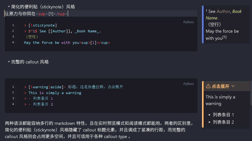

两种风格展示样式如下:
感谢回复,样式效果是类似的,但是这里用的是 callout 或者这种才能实现吧,有没有可能把现有文件的 footnote 部分,直接这样展示呢?
不想增加新的标签,一方面有很多存量的文件要修改,另一方面也不通用,放到其他 APP 里面,展示起来就会比较奇怪。

将 inline footnote 给 hack 成侧边 sidenote 的方法是有的,参见:
只不过这个办法有两个缺点:
一句话文本^[一段脚注文本],因为 CSS 样式需要知道脚注文本在正文中锚点的位置。如果是编号脚注,即 一句话文本[^1] ... ... [^1]: 一段脚注文本 这样的就在 CSS 样式的能力范围外了。
