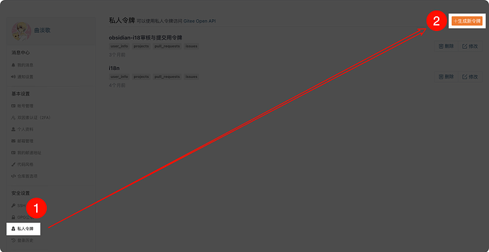

  1. 确保已开启 共建云端 中的 贡献者模式,如果不执行第 2 步,则使用集体账号署名
  2. (可选)如果你拥有 Gitee 账号,想保留自己的署名,同时也让自己的账号成为 i18n 的贡献者,则可以申请一个 Gitee 的个人令牌,确保个人令牌具有 issue 的权限即可,再将个人令牌填入云端模式设置中的贡献者模式中

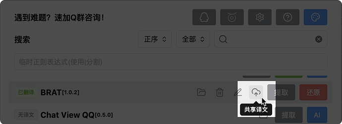

  4. 确保无误后点击 共享译文 按钮并根据提示确认
  5. 等待插件提交,若成功提交,则会打开一个 Gitee issue 网页,管理员会尽快审核词典。(注:issue 中就是被压缩的词典,如果你需要在外部条件下解码,可以使用网页工具 [3] 。若词典有存在问题,可能会被拒绝,因此如果你希望获得相关反馈,建议按照第 2 步配置个人令牌,这样 Gitee 会有提醒。)
