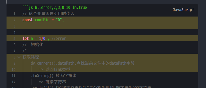

类似如图MDN的代码块一样,想法是通过写标识如”error“等改变背景色。但目前我无法实现保留对应语言的高亮格式。以及正在使用codeblock-customizer插件。有大佬有办法吗虚心求教

没注意到你已经在使用Codeblock Customizer插件了
这个插件可以高亮一些行和制定字符 效果如下
或者你也可以用Code Styler为error定义不同的高亮颜色,,但这两个插件是冲突的。
谢谢!我也去了解一下这个插件
非常感谢!!因为我这边一直在PKMER加载不出来插件介绍中的图片,所以完全忽略了这个功能。它完全符合我的需求。再次谢谢你~
