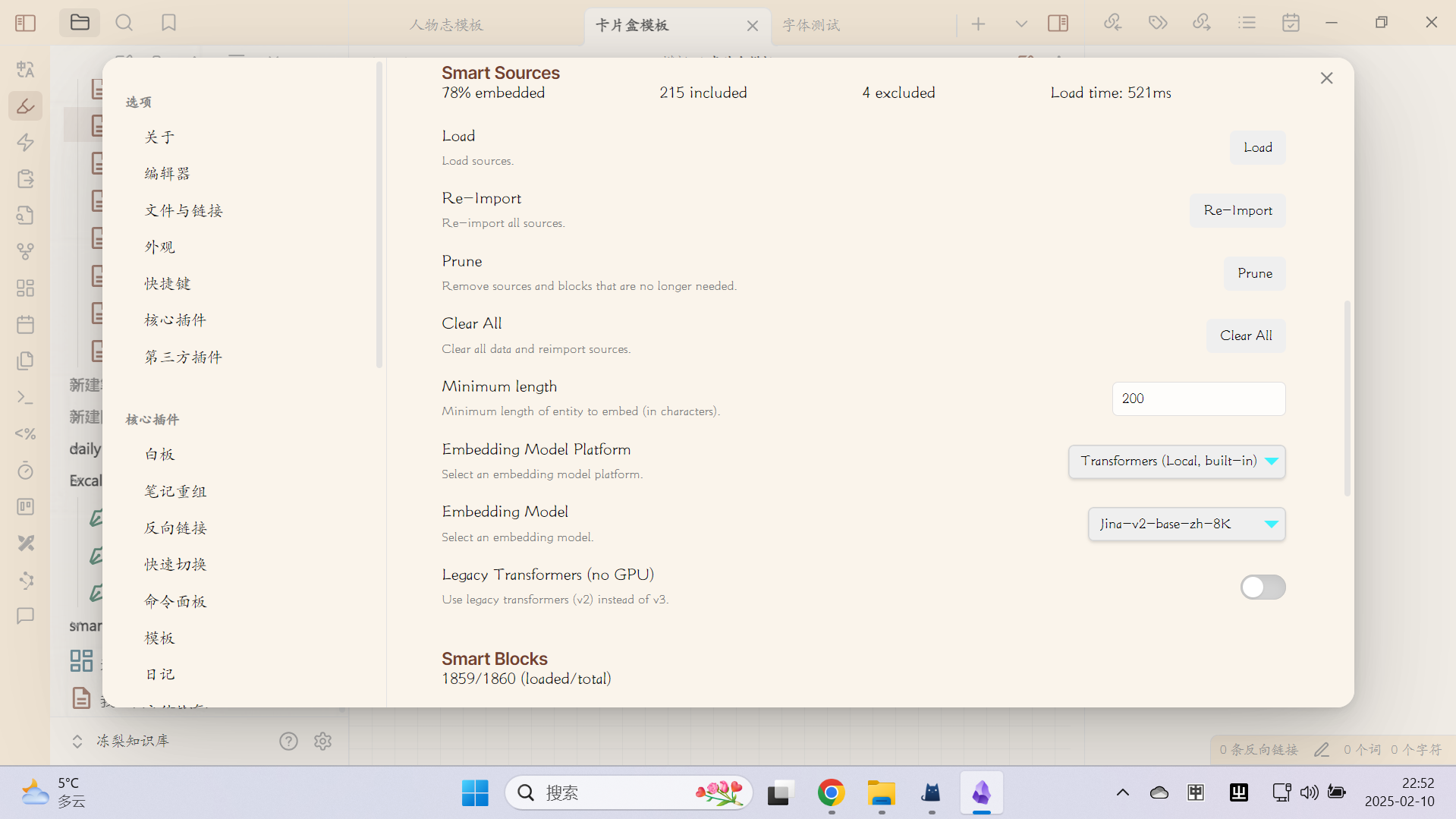

smart-connections安装后花了6小时时间才把本地的笔记进行embedding完成,接着不知道怎么配置才能连接到在线的deepseek, 它是和openAI api兼容的,但是好像要建立本地ollama服务才能加载deepseek模型是吗?但是本地模型需要大内存,条件不满足,所以想直接配置在线接口,有什么办法吗?

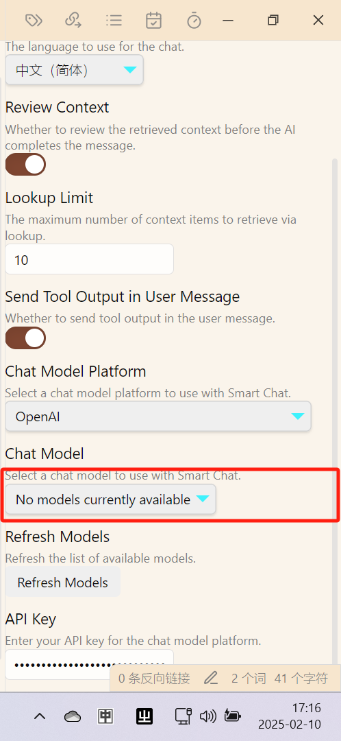

它的 Chat 模型是在侧栏里配的, 大概类似这样

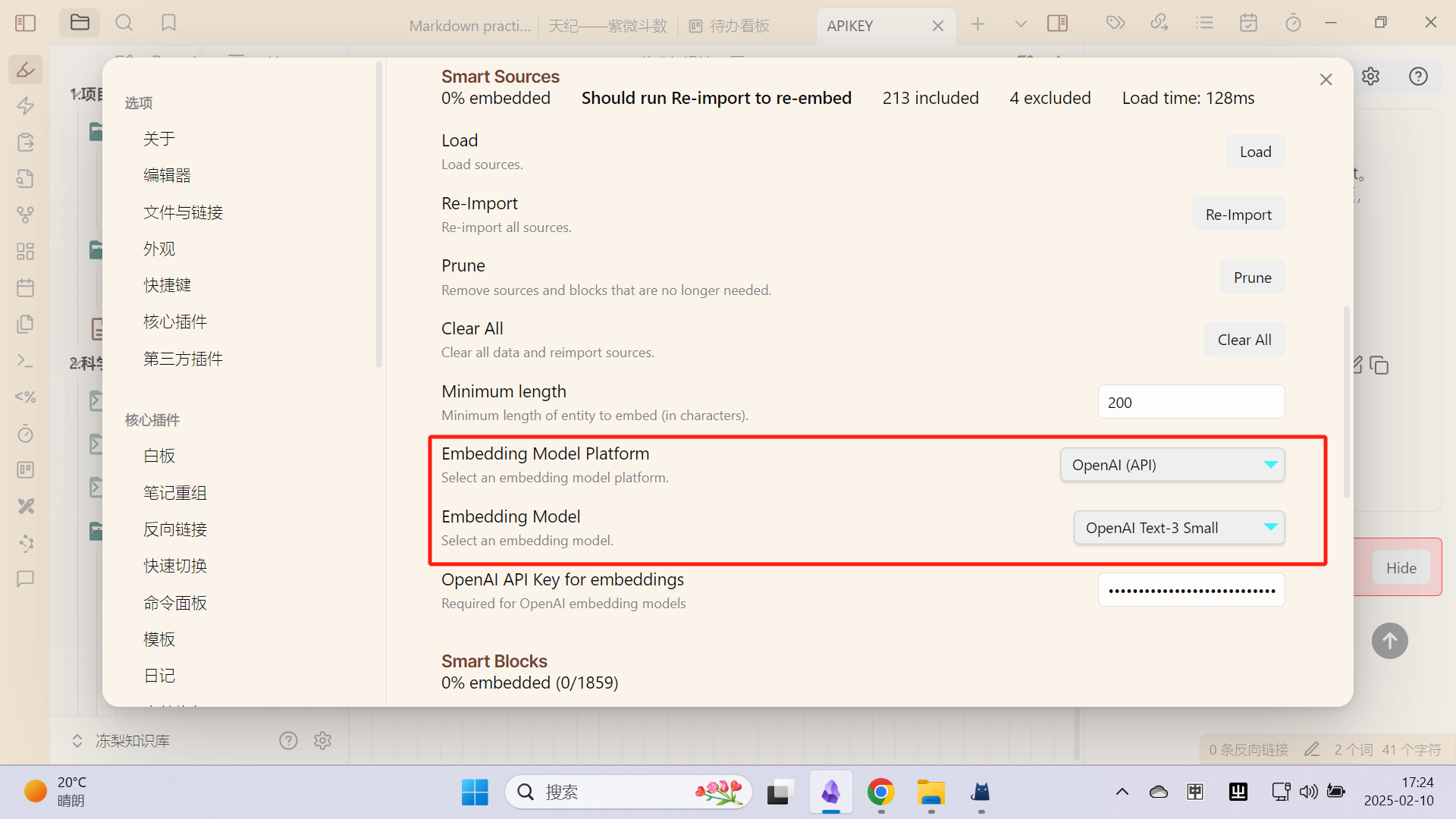

2 设置界面那几个按钮 Re-load Sources, Import, Prune, Clear All & Re-import (最后那个肯定知道不要随意按, 其他三个说实话看不明白) 其含义分别是
// Runs the load process by invoking superclass methods and rendering settings.
source_collection.run_load(); // 会重新载入模型
// Runs the import process by queuing imports for changed items and processing the import queue.
source_collection.run_import(); // 就是看嵌入块 metadata 是否改变了, 然后排一个 item.queue_import()
// Runs the prune process to clean up sources and blocks.
source_collection.run_prune(); // 灭掉失效的嵌入块
// confirm("Are you sure you want to clear all data and re-import? This action cannot be undone."))
// Clears all data by removing sources and blocks, reinitializing the file system, and reimporting items.
source_collection.run_clear_all();

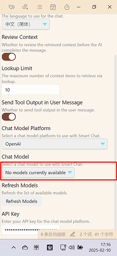

它可以回答,但是会显示如下的信息:No model selected.
实测不影响用, 别管他, 感觉这插件最近又重构了, 唉

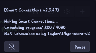

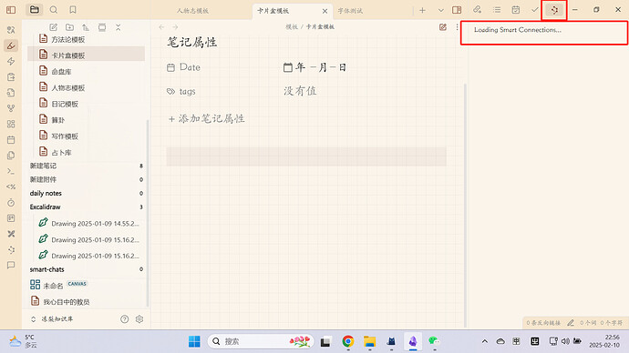

右上角还会显示这个信息呢,也有点看不懂了
表示插件查到仓库里有 4080 个片段需要做索引, 等全做完索引, 才能对知识库聊天
bge-micro-v2 是它默认给设的向量嵌入模型, 快, 能力差, 不支持中文
NaN tokens 不靠谱, 如果总这样就有问题, 其一原因可能是, 它没能从 huggingface 下载到那个嵌入模型 (考虑开魔法后, 重启 Ob 让它再下载一次, 成功下载后就缓存了, 之后不必魔法)

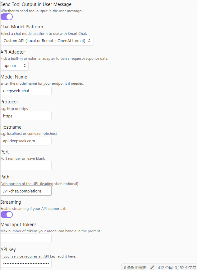

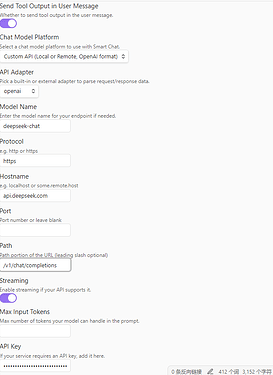

这插件支持所有的 OpenAI 格式 API 的聊天模型, deepseek-chat 自然也是能用的,
参考上面通义千问那个配置, DeepSeek 配置大致如下

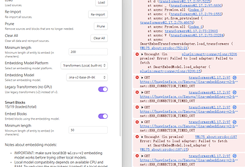

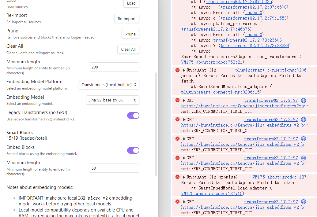

实际上你得看它控制台, 才知道里面有多少东西没能下载到,
比如我让它使用 “本地 embedding” 去做嵌入,
解释: 它首次运行嵌入时, 依赖两个网上的资源: transformers.js 是从 jsdelivr 下载, 嵌入模型 Jina-v2-base-zh-8k 是从 huggingface 下载
如图问题是它有可能下载不到 (这图还略过了之前一堆网络报错)
办法是首次使用时, 开全局魔法先让它把模型下载到, 之后就缓存了
本地对话也显示没有模型连接
实测不影响使用, 等着慢慢改 bug 吧

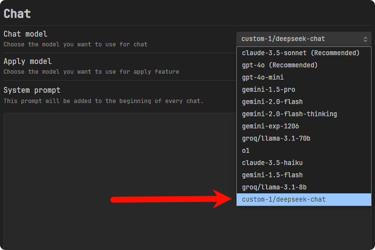

看错了,我已经放弃smart-connection, 现在用的是smart-composer, 这个好用多了
可以支持本地知识库的embedding吗大佬?
可以的,我就是成功了,才一直用它
