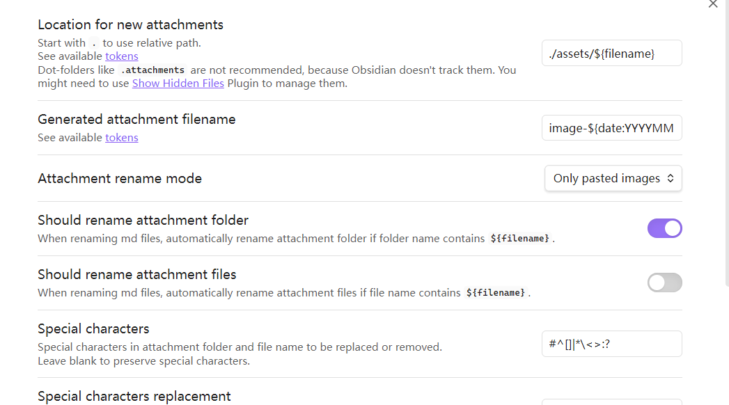

1可以用Custom Attachment Location
功能差不多
有没有插件可以让图片的链接地址保持Markdown标准格式,笔记的链接地址用wiki双链形式
感觉 Custom Attachment Location 这个更好用,因为可以自定义附件的存储位置;
缺陷就是不能手动重命名图片;要是能把这两个功能结合一下就好了
不知道是不是改了,我这里的默认设置是
