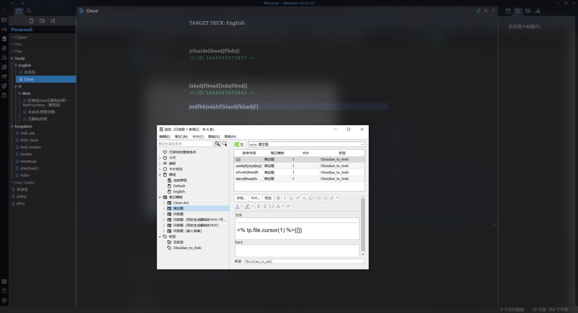

插件的配置包括正则表达式配好了,CurlyCloze的按钮也开启了
按格式输入后,会显示ID号,#flashcard完全有效,但是填空题的转换只能按照{{}}的Anki语法格式
,一旦用插件自带的格式,转换不过去,卡片显示找不到填空,看了卡片上仍然是{},没有变成{{}}
这是github上面复制的regex:((?:.+\n)(?:.{.)(?:\n(?:^.{1,3}$|^.{4}(?<!<!–).))*)
有哪位朋友可以帮忙解答一下嘛,困扰我一天了都。

填空题正则后面的选项,“文字”;“文字”修改为其他字段(back?)试试看?
这样还是不行
我打开了开发者模块
显示了一个warning
把填空题这个卡片组名称,改为cloze?
插件作者原话:The ‘CurlyCloze’ option will apply to any note type that has “Cloze” in the name - for example, “Cloze” itself, as well as something like “Cloze Hide All”. So you don’t have to worry about having {curly braces} in a Basic note type!
还是不行的,我有考虑过这个Cloze,但是我猜测这个cloze指的是原始版本START和END,那个是要输入你是问答题还是填空题,可能指的是那个,跟正则这个没有关系
我试过了。就是这个问题。
如果填空题模板的名称不含Cloze,就不会把{}转换。
因此,
在anki重新建立一个填空题模板,命名时,注意名称含Cloze。
哦哦,感谢,终于解决这个问题了!!
亲也是很执着了
hhh,一个问题不解决难受哇
十分感谢!!!! 百度搜索了一天半没有解决这个问题,用了bing 搜到了这个论坛。
