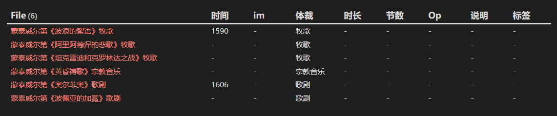

Dataview表格能否根据情况调整列宽 顺求美观的Dataview CSS
感觉自动列宽挺不合理的。
比如下图框里的,我很希望它显示成一行。
因为显示成两行的话,我会以为是两行不同的数据。
而其实它是一行数据,因为列宽不够,所以折行了。
第二列里的倒是可以显示为两行或多行。
或者,如果能给每一行划线也不错。分隔一下。
minimal主题的style settings里有取消换行
我是要用minimal主题,才能使用这个功能吗?
是的,或者找一下minimal主题css文件扒一下对应的代码片段
嗯,谢谢,稍有点麻烦。
不知道能不能通过CSS直接控制dataview结果的外观。
原生的外观,的确有挺多问题。
还比如,你看下图native的两个汉语词义(两个词义间用了\r\n),间距相差那么远。
而不同单词的词义,间距又那么近。
这里是line-height属性
这里是margin或padding属性
.dataview.table-view-table tr > td{
  padding-top: calc(var(--table-edge-cell-padding-first) * 2);
  line-height: calc(var(--table-line-height) * 0.5);
能用但不一定标准,如果有嵌套或者什么复杂样式,可能会有错误
我目前使用的还是原生的Dataview,丑的要命,不知道怎么修改CSS。
我想把表头的字弄小一点,
表头下的线细一点。
最好能有个奇偶行不同的背景颜色。
