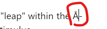

我希望可以在点击单词的时候同步显示或者跳转到注释那里,我把这些注释都放到另一个笔记里。
比如埃米这个单位我比较陌生,所以我在另一个笔记【杂项】里备注了
同时我希望在我看正文的时候,点击Å的时候可以跳转到【杂项】里的这一条上
或者直接显示,类似这种效果
或者有别的途径达成类似目标也可以!
顺便能不能用傻瓜语言稍微解释一下,搜了几篇教程都没看懂……非常感谢

感谢,此外好像是可以定位到某个句子的,我输入
就会自动生成一个代码(?)
然后鼠标放在这个符号上就可以显示了
非常感谢
