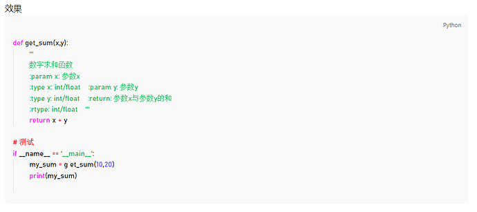

希望效果如下,想要第一张中的那种配色

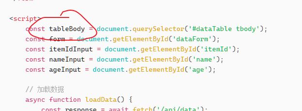

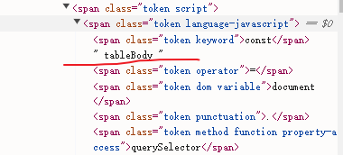

佬 求教,我在控制台按照你的修改了部分内容,但有部分内容不在某个标签里面,
如图中的 tableBody在控制台中就是不被标签类包裹的内容,这个我该怎么修改颜色呢,他的默认黑色是哪个父级控制的啊(我只想改代码块中的这个)
你F12的时候,去戳那个值的样式看看应用的是什么样式色值就可以了
这里根据你的class看,我猜对应的css应该是这个 --code-keyword

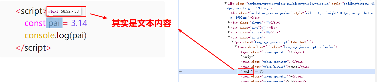

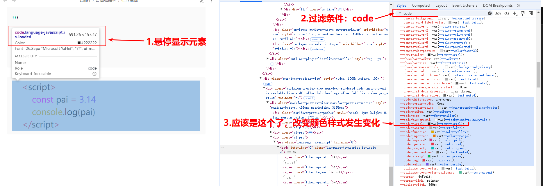

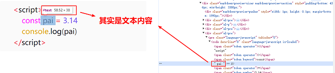

你这个应该是阅读模式下的Javascript的代码块吧,你把鼠标悬停在元素上方其实会显示是这个东西:code.is-loaded.language-javascript,它下面有个颜色就应该是他的颜色了,在右边使用code过滤就能看到,应该是 –code-normal
再来检查一下页面元素,其实是一个text文本

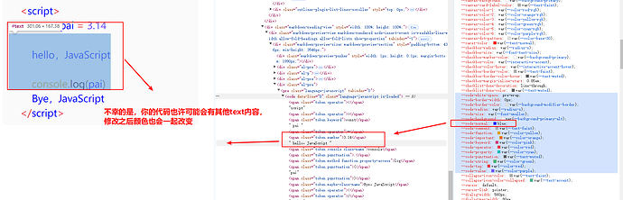

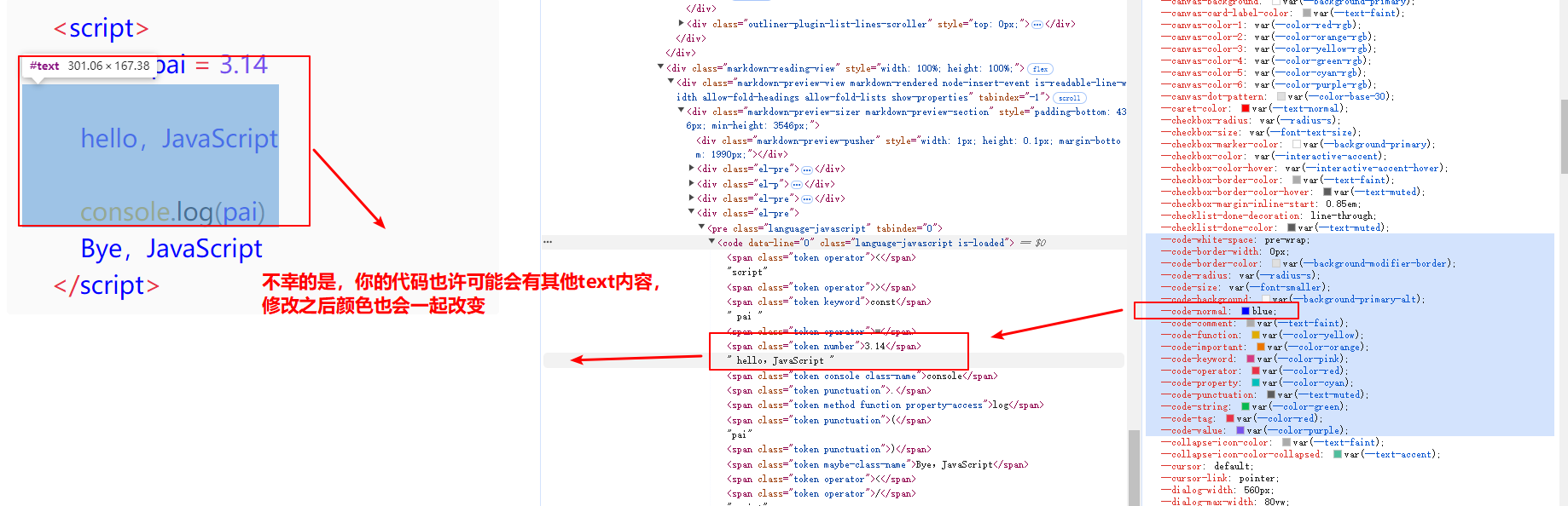

你可以在你的css样式表中直接使用下面的设置颜色,但是如果有其他text的元素也回受到影响
code.is-loaded.language-javascript{
color: #e01414;
