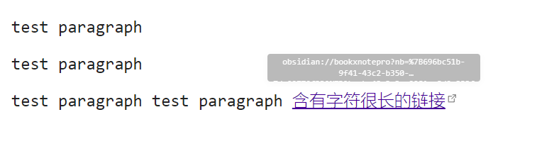

类似 [文字](链接)这样的内容,在预览模式下,鼠标一放在上面,就会显示出链接,有没有办法让链接不要出现呢?
如下图,鼠标一放上去,就会出现大片的地址链接来遮挡要阅读的内容,而这些地址链接本身又不提供任何值得阅读或者记忆的信息。
有没有办法在预览状态下,让鼠标悬停在这些文字上的时候,不出现这种地址链接呢?(我不能删除这些链接,因为我需要用它们跳转回pdf的上下文环境)

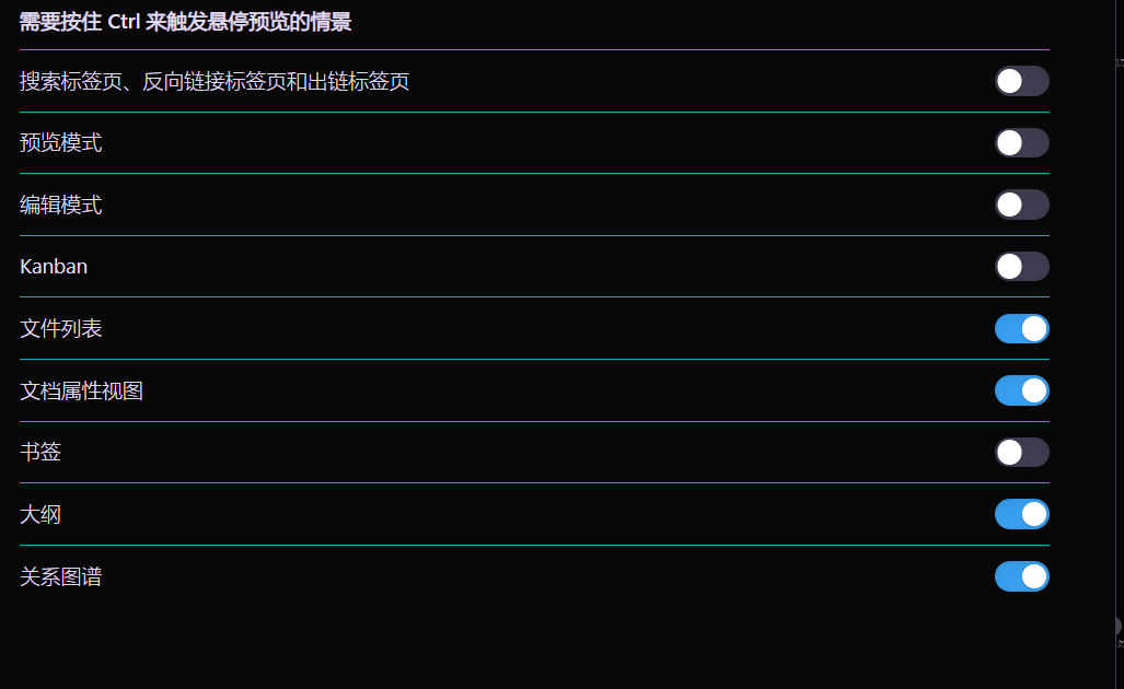

已经试过关闭核心插件的“页面预览”功能了,但这并不能解决我的这个问题。
设置,页面预览,用ctrl控制,不按ctrl就不显示
调过这个选项了,但是还是按不按Ctrl都显示
全部打开了,都还是会在鼠标悬停,且没按住Ctrl键的时候,出现链接,如一楼所示
确实只在阅读模式有, 实时阅览模式没事
可以考虑拿 css 片段给改了, 大致是
div.tooltip.mod-top {
opacity: 0.3 !important;
-webkit-line-clamp: 2; /* 限制为2行 */
overflow: hidden;
text-overflow: ellipsis;
display: -webkit-box;
-webkit-box-orient: vertical;
以上改透明度或钳制行数选一个就行, 效果如下
PS. 这元素直接挂在 body 里, 其 classname 也不太具体, 似乎没法分离出 “来自笔记正文的用户所写链接的 tooltip”, 所以有可能会误伤侧栏或其他啥位置的 tooltip
