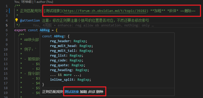

网页链接和内链写在代码块里并能转跳, 现在通过ob插件也能实现的(但是不能在反链里显示出来), 下面是Codeblock Customizer插件的说明文档截图:
