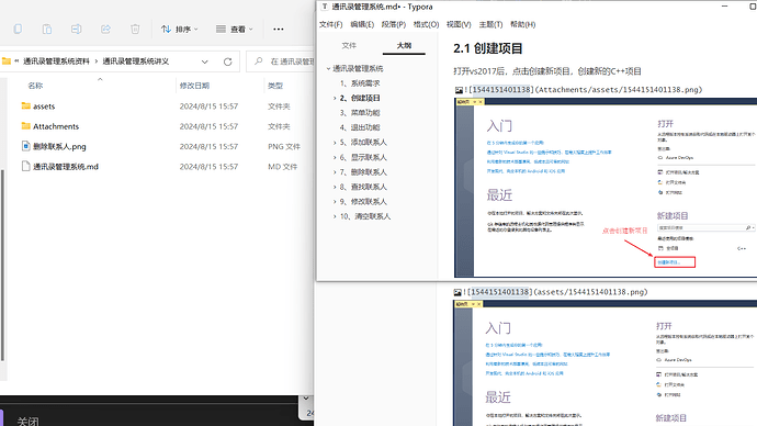

  • 网上教程视屏中下载来笔记md格式文件,我想导入到obsidian中
  • 直接拖入ob中图片链接不对,遂通过查找替换源码模式中的路径
  • 替换之后跳转到插入图片位置obsidian显示图片异常,一片血红或者黑色 :cold_sweat: :cold_sweat:
  1. 网上下载的教程笔记
2. 我设置了所有笔记的附件放在我的库中的Attachments文件夹中
3. 我将assets文件夹转移到Attachments文件夹中,将笔记中的assets/替换为Attachments/assets/之后出现的结果
4. 同样的文件可以再typora中打开,并且我在typora中创建Attachments文件夹再查找替换仍可以正常显示,obsidian中就会报错
将assets放入新建文件夹Attachments中,图中两个导入的图片一个在Attachments/assets中,另一个在assets中

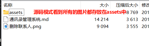

5. 我将assets放在笔记根目录还是会卡住

  1. 求解,是我哪里导入的方法出问题了吗?
