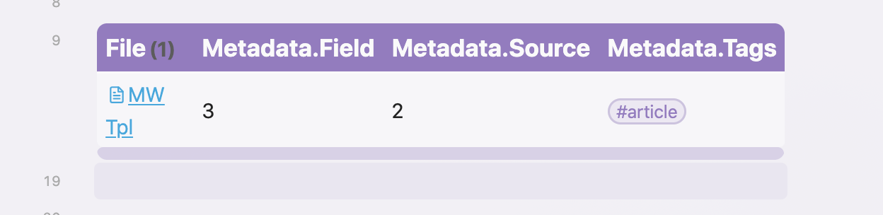

文件2使用Dataview查询,代码如下:
TABLE
Metadata.Field,
Metadata.Source,
Metadata.Tags
FROM "Template"
WHERE Metadata.Field = "3"
查询结果如图
当前只能用在属性中用带引号的”#article“,Dataview才能在查询出结果,用#article 查询不出结果。
#article 作为标签能够在属性栏点击查询,而且Dataview查询也能够查询出结果。
好像是语法限制,多种查询均告失败。

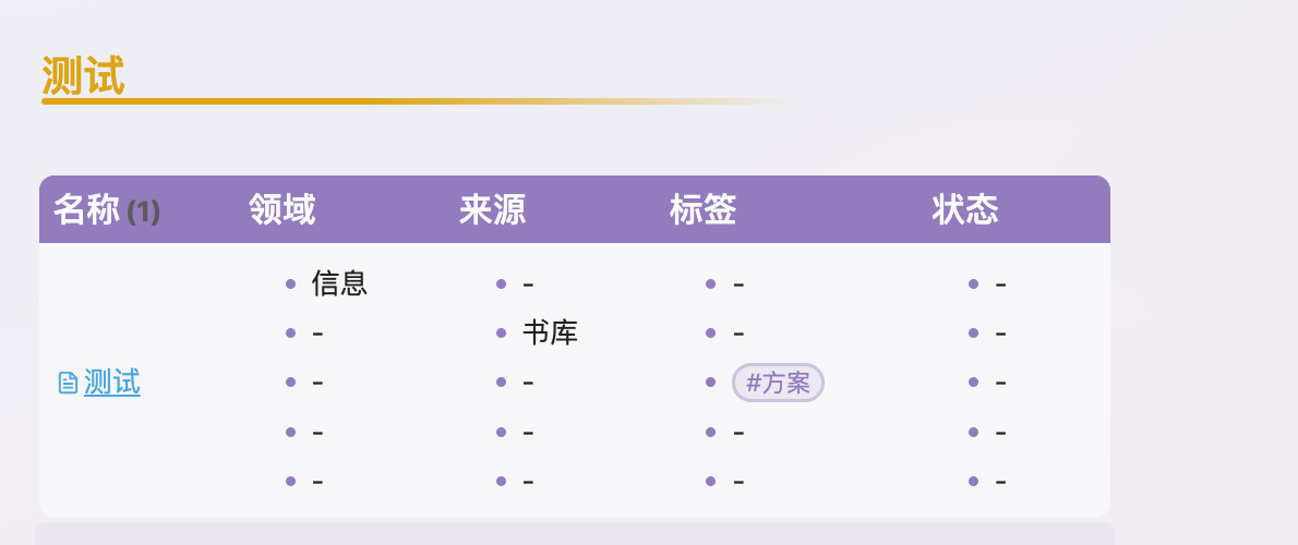

不得行,这个标签在文件属性里面,如图

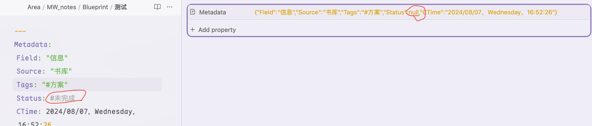

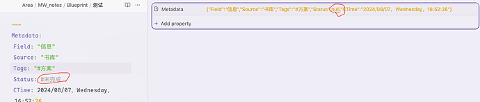

不得行,改了以后属性里面是null,如下图

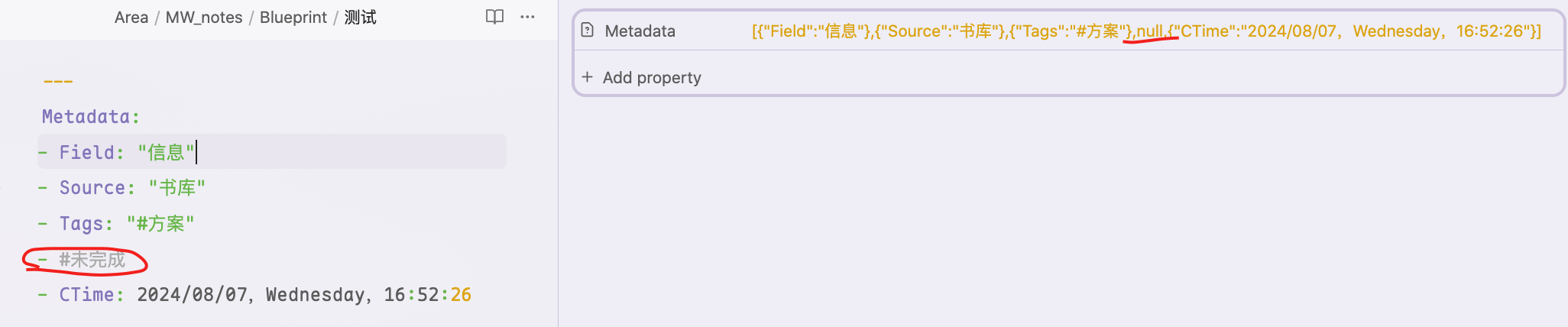

属性前面加 “-”,查询出来也有问题
