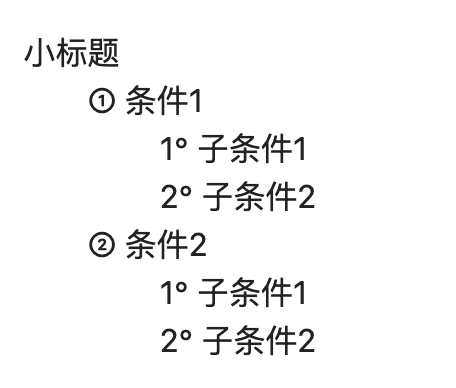

效果
这种方法,在二级缩进时,即4个全角以上时,在编辑模式下四个全角以上的部分依然会显示代码块,但预览模式正常,而且,这种空格容易混淆,不推荐。

效果

效果
但这种,只能在预览模式下显示,且源码看起来很乱,不推荐!

效果
缺点,标签内必须使用html语法。
