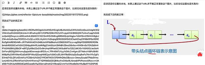

如图所示,我用![预览照片]()方式链接网页图片,但无法显示,请问有朋友也遇到过类似问题,并如何解决的?谢谢!
重新粘贴,或用“复制图像”,然后,粘贴替换它,更好。
感谢解答!我是想将之前在本地的图片全部放到图床上,然后通过链接方式引用,所以不是用粘贴的方式存到本地上。
非常感谢!通过您的回复,我检查到了问题所在,失败的链接为https://gitee.com/reflector-li/picture-base/blob/master/img/202201161727055.png ,这是我直接在显示图片的网页的导航栏内复制得到的,网页显示为
而实际上这并不是图片的网页,实际图片的网页应该是
https://gitee.com/reflector-li/picture-base/raw/master/img/202201161727055.png,差别在于其中的raw,这里显示的才是原生图片网页,现在可以使用了。
