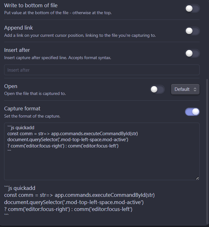

如果你觉得打开视频播放页面后还得手动点回笔记页面比较麻烦, 还可以用quickadd之类的写一个宏, 把Open link under cursor to the right, Focus on tab group to the left等命令打包成一个命令.

您好,我将代码放到obsidian,运行有问题。当焦点在右边时,可以跳转到左边,但焦点在左边时,无法跳转到右边。
当我将document.querySelector(‘.mod-top-left-space.mod-active’)改为1时,是可以跳转到右边的
视窗焦点跳转很有用,麻烦能帮忙指导一下,谢谢啦。
