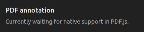

Obsidian的roadmap上是这么写的
等待pdfjs的原生支持,然而现在pdfjs本身可以支持注释了,所以我也不清楚是哪里的原生支持不足
