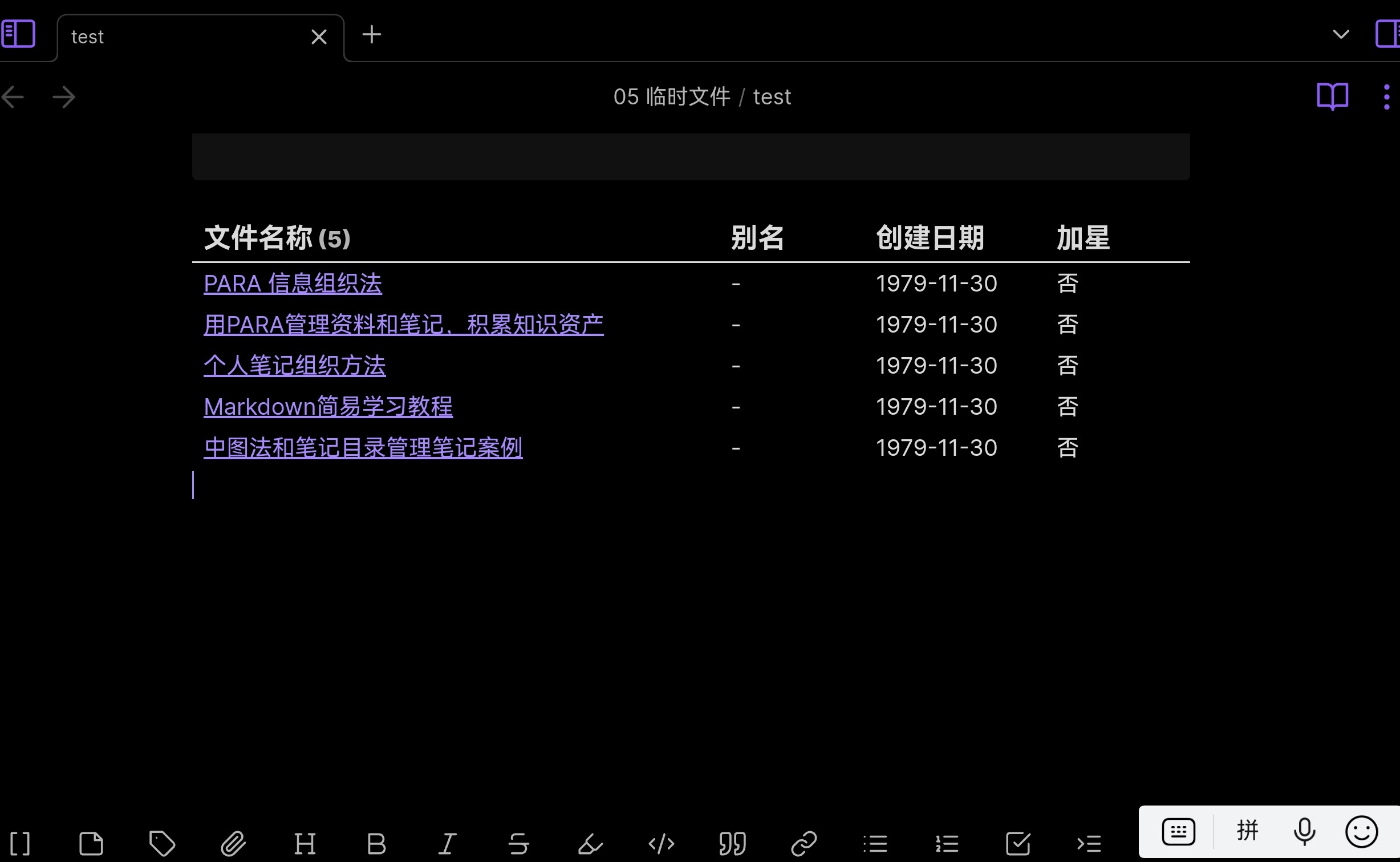

移动端文件创建时间统一为1979-11-30
没想明白 “1979-11-30” 意味着啥,
看起来也不是跟 “1970-01-01” 有关

  • 从电脑复制几个笔记到平板, 被 dv 列出后, 创建时间正常吗?
    • 同时也列出修改时间, 正常吗?
  • 拿平板的文件管理器, 查看这几个问题文件, 时间和其他属性正常吗?

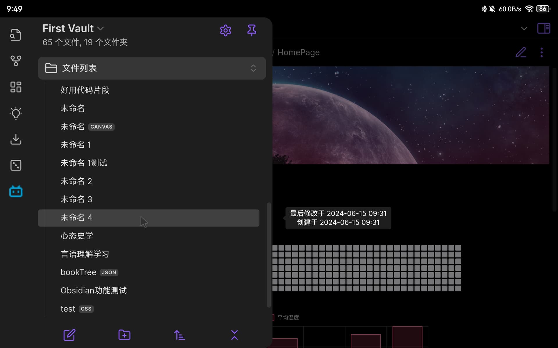

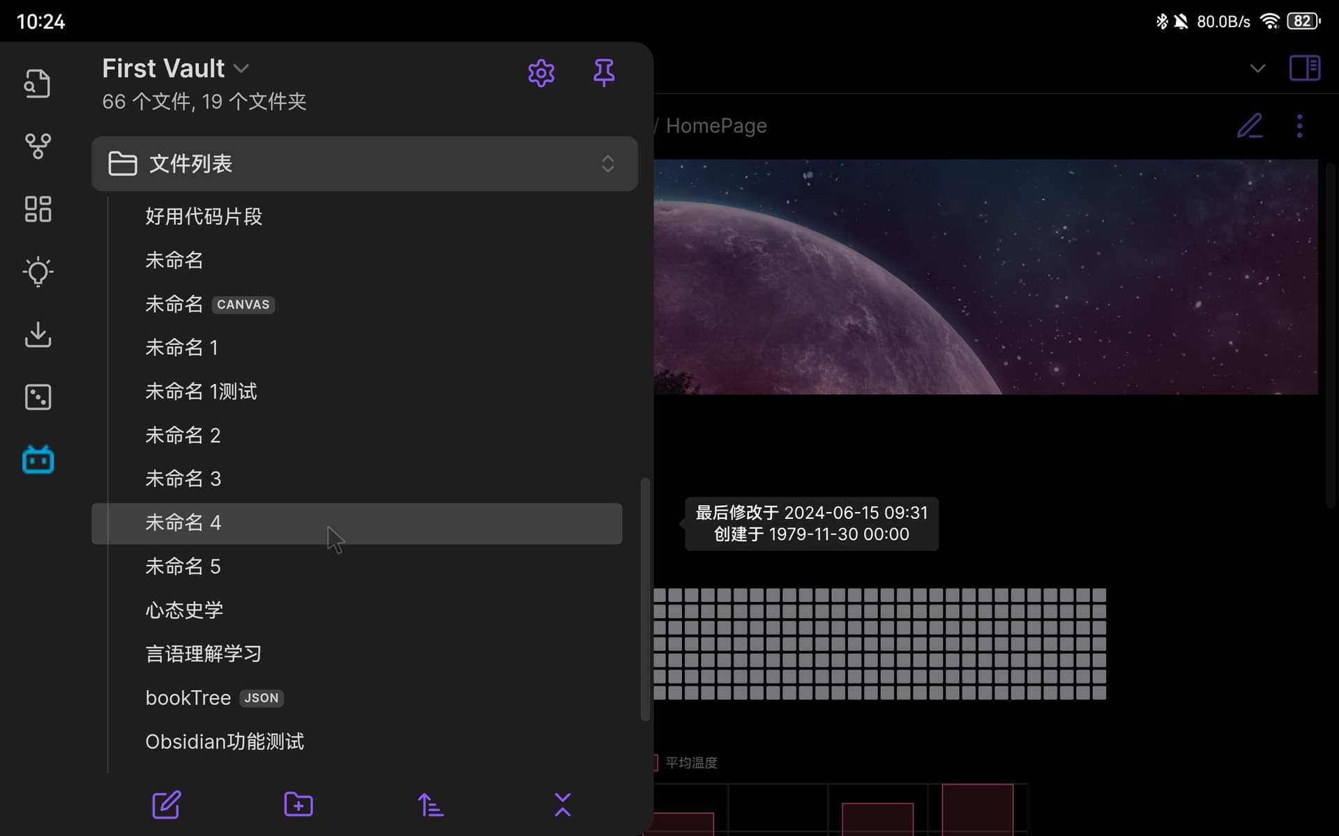

在今日早晨,这个问题还出现了一些变化。文件创建时间不在是从创建文件一开始就为1979-11-30。当前情况是,创建文件时,时间显示正确。但等待一段时间(期间重启Obsidian),创建日期会变更为1979-11-30。在出现此变化之前,我只进行了安装一些插件的操作。
09:31创建文件 未命名4
10:24查看文件 未命名4
