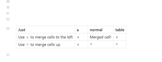

而sheets extented的语法设计
|a|b|
|待会左边要合并我|<|
这个语法设计必不可能崩,也几乎不会误选
其他区别 / 区别总结
前者是 ^^ 上合并,|| (中间无空格) 左合并
后者是 ^ 上合并,< 左合并

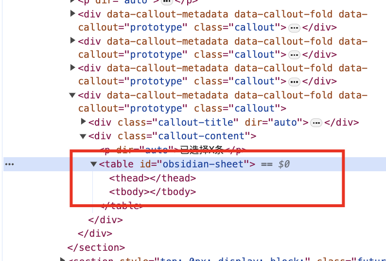

在幻灯片演示下,该表格不能正常显示,关闭此插件是可以正常演示的。
因为Sheets Extended不行,我就特意找到Sheets Basic,测试下来,体验要比Sheets Extended好,不知道是不是我不太会用,就是合并后的单元格想取消合并,没找到比较快捷的方法。
对于开着不行关了行,我指的是把Sheets Basic插件关了,在渲染环境下表格能显示出来,把Sheets Basic插件打开,在渲染环境整个表格都显示不了,因为我平常都是用系统内置的演示来进行PPT显示,为PPT专门写了CSS样式,对于表格的地方不能在PPT里面显示,我看了一下,发现table标签里面内容变空了,不知道什么原因,只要不是空的,都好办。
在幻灯片演示时,只要是表格的地方表格都显示不了。看了一下css样式,这个地方是这样的
里面内容都空了。
