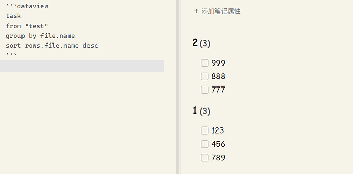

发现加上group就无法排序,没有group就可
加上group,排序的属性前应该加上rows
加了也还是不行,row.file.
我这里可以,演示一下,结构是这样
  • test/
    • 1.md
    • 2.md
  • index.md
修改后,加上sort rows.file.name
就可以按照文件名称进行排序
谢谢,我是按ctime排序,写法跟你一样,没排出来
多谢多谢,搞定了!
咋做的?解释一下?
就按你方法,之前是写错了,rows.写成了row.
