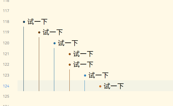

为什么我一直无法更改有序列表、无序列表,各层级标识的颜色?
用了主题?其他CSS片段已经进行过设定?被插件控制了?
建议你先试一试沙箱时能不能生效
看了下我现在生效的CSS片段,和楼上大佬的一样,就是自己改了下颜色
不对呀,我又关闭所有插件和主题,试了下。
有序列表是可行的。
但是无序列表,没有用呀

兄弟呀,帮看下,是这段么?
是不是必须得安装Blue Topaz主题,才会生效?
否则,没用?
任意主题都能生效的
你确定CSS代码启用了吗?选项 - 外观 - CSS代码片段 里面确认一下
10楼大佬的代码,我都生效的:
兄弟呀,你这无序列表,颜色不是没效果么?那个圆点颜色还是灰色的,没变化呀!
你看看我改的颜色的效果。灰色的圆点是有颜色的!
