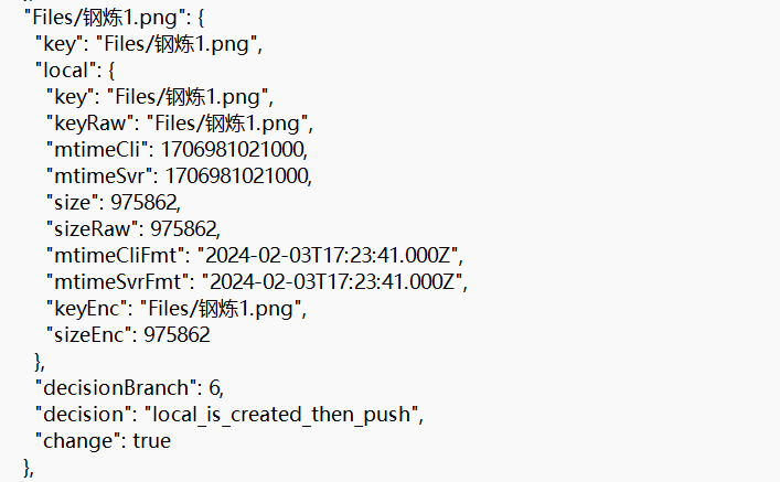

导出 sync plan 看看对应的那个文件的变更是怎样的
没有设置跳过大文件
sync plan导出来之后在哪能看到的
这张是其中一张我平板一同步就删的照片,我刚才同步几次过程中安卓平板如果没在Action For Conflict设置了优先大文件为正确版本,也会反push掉云端上的版本,只有两个都开卡住安卓平板才不会影响云端

也导出 sync plan 看看,或者直接多同步几次试试
之前有用户反馈,android 上有文件有内容的,但是返回了 size 为 0,插件出错。我怀疑你是这种情况。无法解决,只能多同步几次试试。
我看了下电脑上的sync plan都是和安卓上同名图片一样size的,传过来却少了几KB,应该是某些奇怪的操作压缩了点吧,多同步几次应该就能解决了

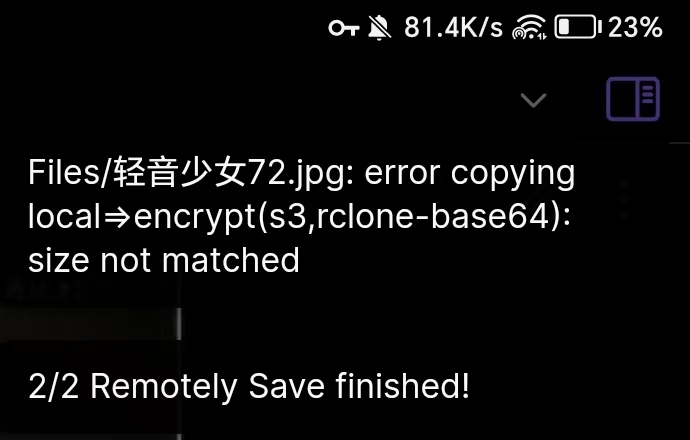

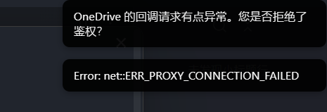

大佬,我想问一下为什么总是出现
这种问题,s3和onedrive都会出现,用过魔法但是也没用只是后缀变成closed
s3 不应该有这个的。onedrive 的话用魔法试多几次。
就是网络问题。插件侧无法解决
