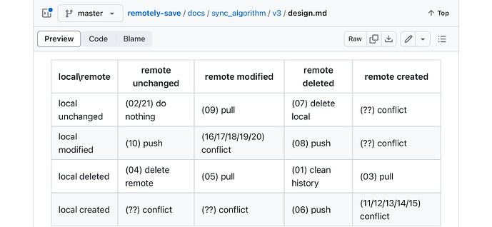

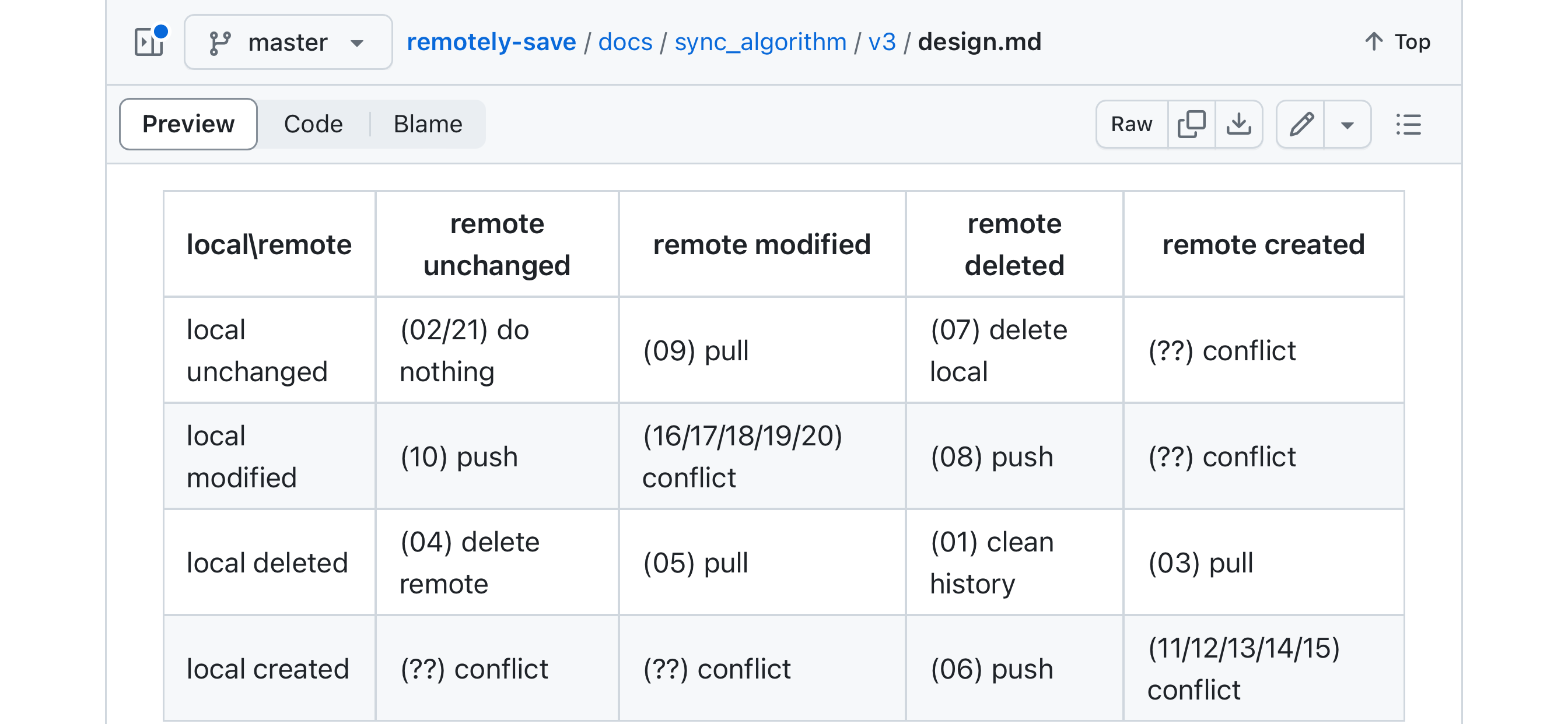

我觉得呢,关于同步机制的细节可以先放一下,这些如果有兴趣了解的话,可以在 github 上详细阅读代码和文档,都是源代码公开的,所有细节都一目了然。如果是通过论坛上一问一答方式,那是一个月都讲解不完的,你上述的几个问题,大部分都在设计文档里的,可以自行查阅哈,细节要深究起来有几千行代码;有一些方向,都考虑过,实际上做起来会有很多边界条件处理,也受限于 obsidian api、web api、云端 api、用户诉求、多端处理、是否适用手机、是否容易对用户解释等各种限制。
此外所有的同步文件,都是“optionate”的,icloud、onedrive、goodsync、syncthing、rclone、obsidian sync (官方)、remotely save 等,都会有略有不同和特有的设计思路和假设,不可能说某款的功能在另一款能重现或者完全兼容,也强烈建议不要混用。比如说 nomedia 文件我之前都没听说过自然不会兼容或特殊处理,一些用户觉得显然的对另一些不是显然的,本插件力图对大部分用户的需求做平衡,做 roi 较高的改动。
原始的“丢文件”问题,就是混用的问题,不要混用,或关闭保护全同步一次之后不混用,就顺畅了;这不是 bug 哈。之前提的的一些建议,都收到了,会综合考虑的。

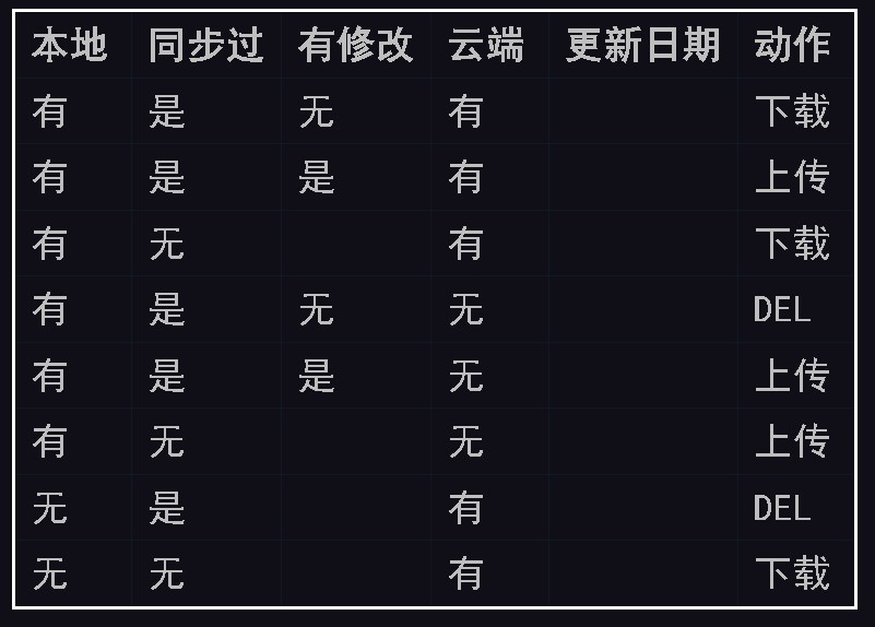

  1. 算法逻辑是如何判断以下情况:
    local modified
    曾同步且同步后有修改?
    remote modified
    这个觉得不准确吧,远端只保留了文件,是否现在是这样粗略判断:曾同步且远端日期晚于整库最后同步日期?
    local create
    无同步信息
    remote create
    无同步信息
不是
不需要的,这个你看了代码就明白了
不需要的
好的会考虑的
好的会考虑的
不看代码,那就不需要深究细节哈。
准确的,不是你说的这样判断
不是
