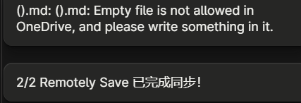

大佬大佬,求助,这是我用OneDrive个人版同步时的报错,求解答~~
就是字面意思,onedrive 不允许上传空文件,中断了。可以对这个文件随便写点内容进去

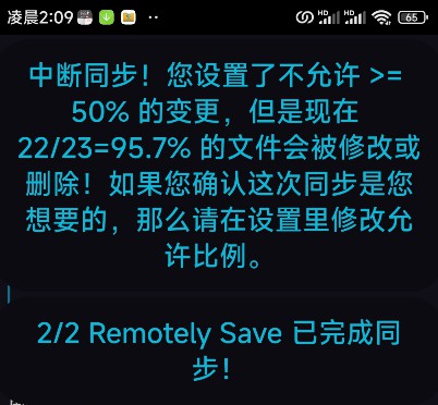

在wndows 创建了一个新库,在win上执行rs同步。
使用goodsync把整个库同步到安卓手机上,比较过,所有文件的创建和修改日期都是一致的。
但在手机上执行rs同步时,却提示几乎所有的文件都要重新和云端同步。
@fyears
这个问题能否解决,这是一直困扰我的问题。因为在内网goodsync同步很稳定,但在外网有时有需要rs同步。
不明白,为什么rs要把完全一致的文件重新同步到云端?如何才能让它不全部同步?
