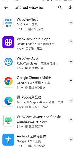

android web view 是一个系统自带的底层组件。如果手机有 google play 的话,打开搜索 android web view。如果手机是华为,荣耀,鸿蒙的话,打开应用市场搜索 huawei web view 或 android web view。如果是其他手机的话,打开应用市场搜 android web view。搜到之后更新后打开 obsidian 试试。

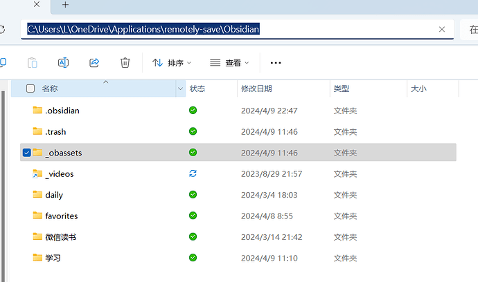

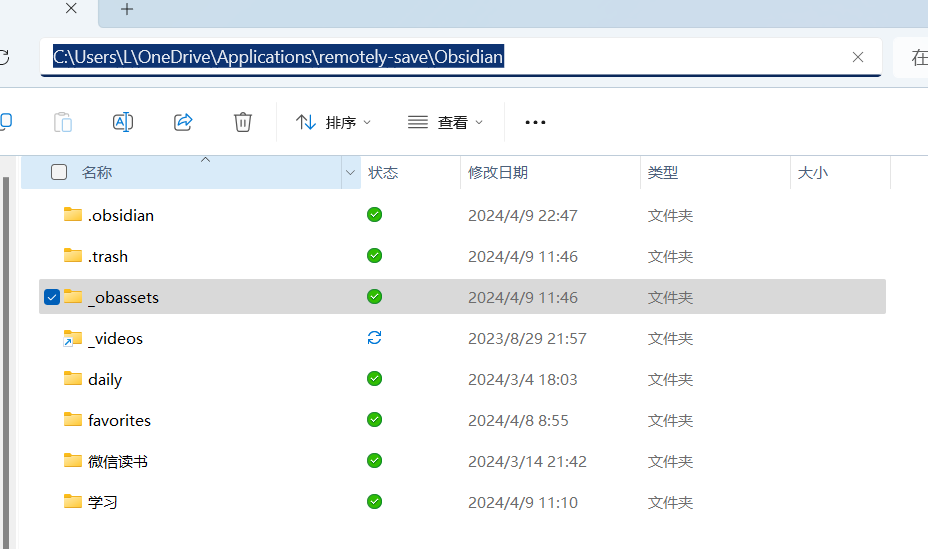

感谢大佬的插件,现在可以搭配Onedrive实现无需打开obsidian就可以编辑了,而且还有历史记录。
个人的方法是把库放在同步的文件夹,然后手机端选择双向同步,
优点:会对比双端的文件情况,将各端缺少的文档补全
缺点:电脑手机创建同名文件,手机端如果编辑时间先于电脑端则会让手机端先前编辑的的数据丢失

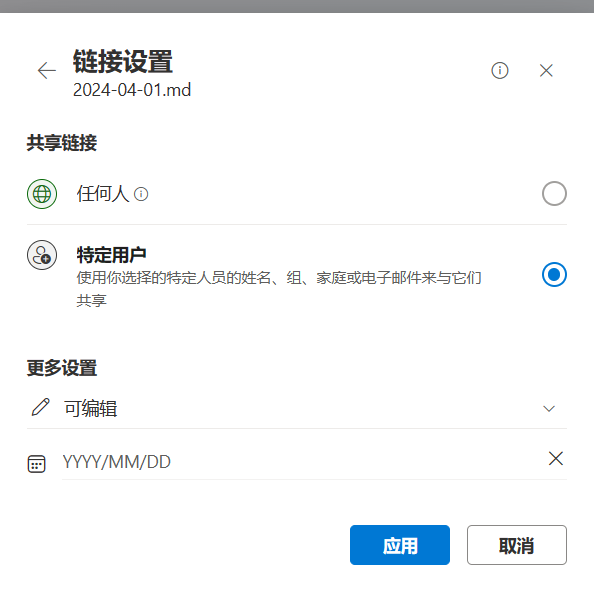

然后可以借助类似于onemanager,alist,webos,rclone等工具,或者Onedrive官方的网站进行文档的分享和在线编辑,就实现了本地笔记变成云笔记

我是普通安卓机,能GooglePlay。但我搜到这些app。这是随便下一个就可以了吗?
装这个 google 官方正版的
