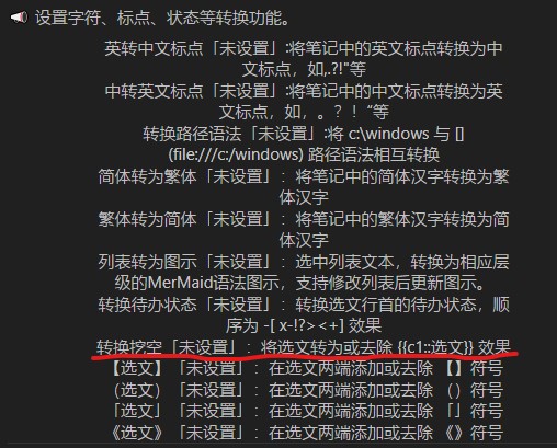

ZH增强编辑
还可以设置“ZH增强编辑”插件中的格式刷来实现,应该比较方便。
