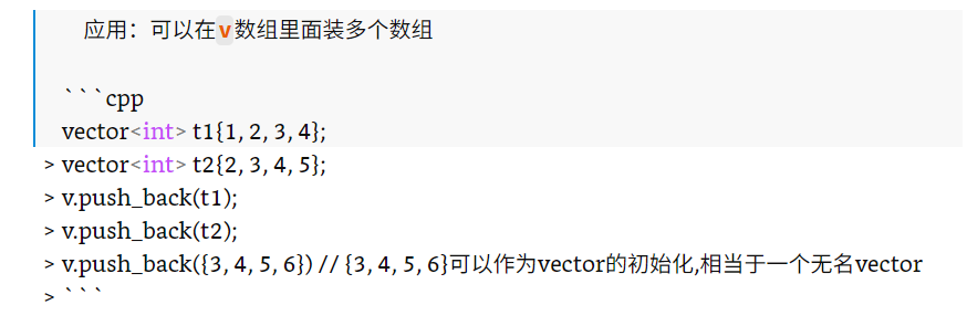

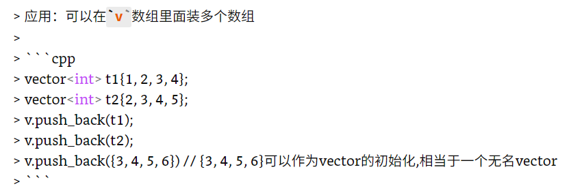

编辑模式下在引用里嵌套代码块不能正常显示,但在阅读模式下可以正常显示,不知道是我的还是软件的问题。
编辑模式如下
阅读模式如下

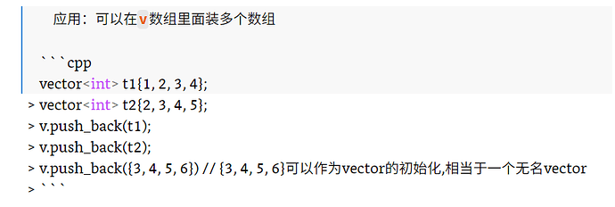

谢谢,但是应该不行。
图1是非源码模式,图2是源码模式。目前使用的obsidian版本是1.8.9。
