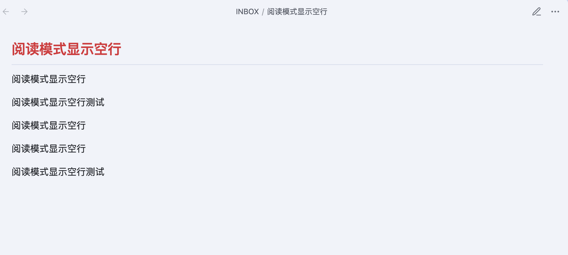

关键是Obsidian没有办法阅读模式显示空行……
阅读模式显示空行,我试了下,可以吧?
